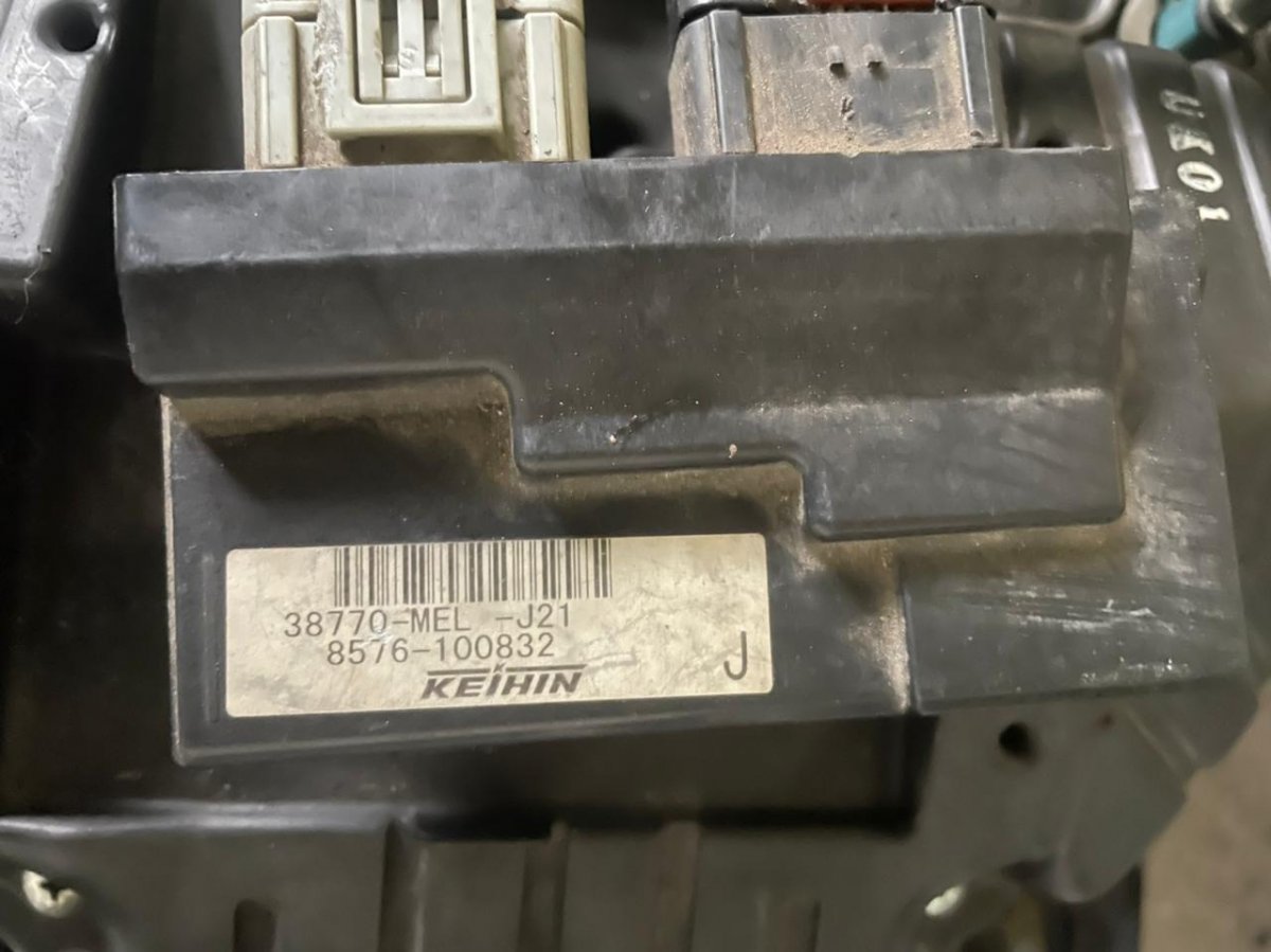

    HONDA CBR-1000 2007г
    Всем привет! Может, кто подскажет, где пилить окно для поиска eeprom в блоке 38770-MEL-J21?
  6. Проблема решилась заливкой похожего дампа без внутр. ошибки и программированием блоков.
