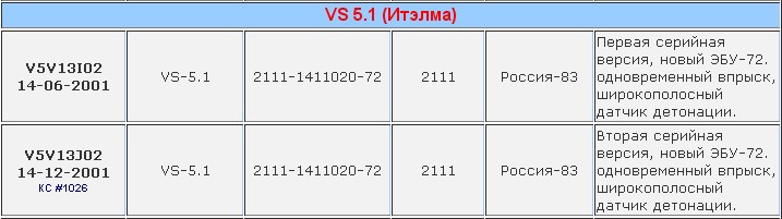

  3. С переделкой под широкополосный датчик детонации из серии Январь5.1 и VS5.1

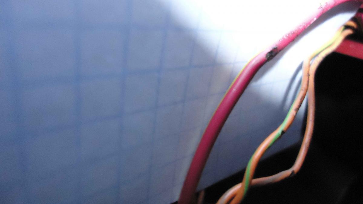

  12. Добрался до кана,результаты следующие.При замыкании линии Low на массу,все блоки определяются,а вот при замыкании High на массу в 131 группе отвалилась задняя левая дверь и водительское сиденье.Буду снимать сиденье и искать место обрыва,к стати там под ногами жуткое болото. ps: в архивах немного информации по диагностике и выявлению неисправности в шине CAN и блоки измеряемых величин на двигатель CASA. CAN.rar Блоки величин CASA, CASB.rar
  13. По двигателю проблему нашел,отвалилась тяга заслонок левого впускного коллектора(по ходу "фирменная"болезнь этих двигателей).Погрел паяльным феном пластиковый наконечник-шарнир,обжал и посадил на место,хоть и сел довольно плотно велика вероятность,что в скором времени слетит.Придется хозяину раскошелиться на покупку нового коллектора- 14500руб+работа. По полному приводу тоже вопрос решен,банальный обрыв проводов возле разъема электродвигателя раздаточной коробки V253. По шине CAN насобирал кучу информации,сейчас пытаюсь все это переварить.
  14. Головное отключал,двухпроводный режим так и не идет.Добрался до разъема приборки(зеленого цвета),прозвонил цепи CAN,все в норме.Склоняюсь к тому ,что пошел в неправильном направлении.Наверно надо добираться до всех блоков которые сидят на "CAN_Комфорт"-может где то обрыв на одном из блоков. Осциллографом пробежался по линиям,общение по High и Low идет.Пошел дальше накапливать опыт.
