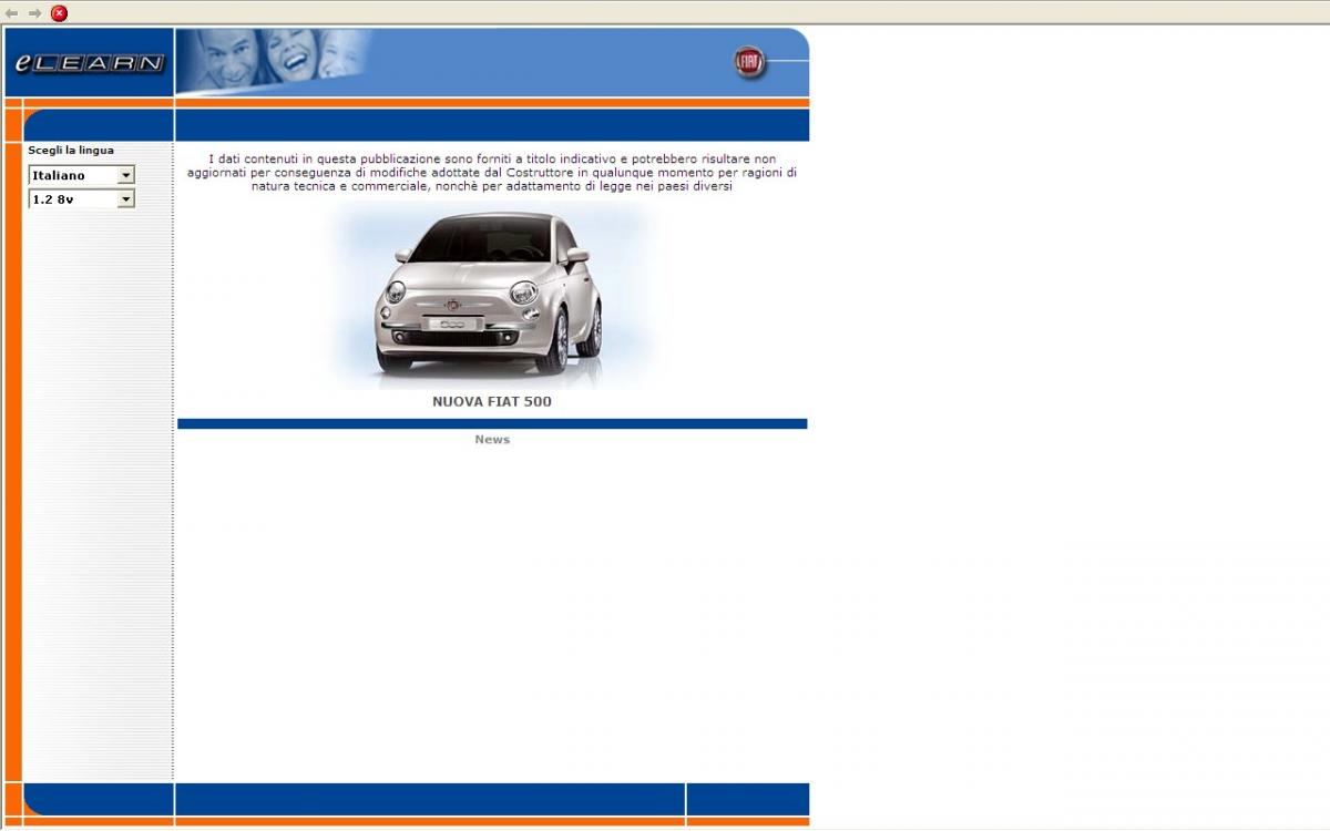

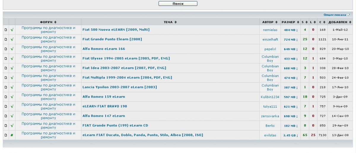

Есть по фиатам "Elearn",лежит на rutracker.В свое время качал несколько баз по маркам.Скрин прилагаю.

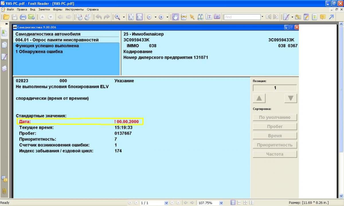

Volkswagen Passat 2006 BVY WVWZZZ3CZ6E173465 МКПП.
eangald опубликовал тема в VAG AUDI/VW/SEAT/SKODA
Автомобиль приехал еще неделю назад с пропусками по четвертому цилиндру,вылечилось заменой индивидуальной катушки зажигания.В памяти еще сидела одна ошибка "Не выполнены условия блокирования ELV" которая благополучно удалилась с помощью сканера.Сегодня решил еще раз продиагностировать и опять эта же ошибка с приоритетом "7" (Неисправность влияет на комфорт,но не влияет на ходовые качества автомобиля)-дословно.Сам автомобиль ведет себя нормально,проблем с запуском нет.Интересует насколько это чревато и какие могут быть последствия?Лог диагностики прикладываю. VIN - номер: WVWZZZ3CZ6E173465 19/10/2012 10:59:35 Система автомобиля: 25 - Иммобилайзер 3C0959433K 3C0959433K IMMO 038 038 0367 Кодирование Номер дилерского предприятия 131071 3C0905861D ------------ ELV 024 --- 0370 Кодирование Номер дилерского предприятия 131071 ПО (номер детали): 3C0959433K Обозначение системы: IMMO 038 Версия ПО: 0367 Кат. номер АО: 3C0959433K Версия АО: 038 Кодирование: Идентификатор станции: 097151 023 31071 004.01 - Опрос памяти неисправностей Функция успешно выполнена 1 Обнаружена ошибка 02823 000 Указание Не выполнены условия блокирования ELV спорадически (время от времени) Состояние ошибки: 00110000 Приоритетность: 7 Счетчик возникновения ошибки: 1 Индекс забывания / ездовой цикл: 174 Пробег: 0137667 Бит показания времени: 0 Дата: ! 00.00.2000 Текущее время: 15:19:33 VAS-PC Протокол самодиагностики 19/10/2012 10:59:55 И еще одна просьба,на скрине выделено желтым цветом-что это означает? -
