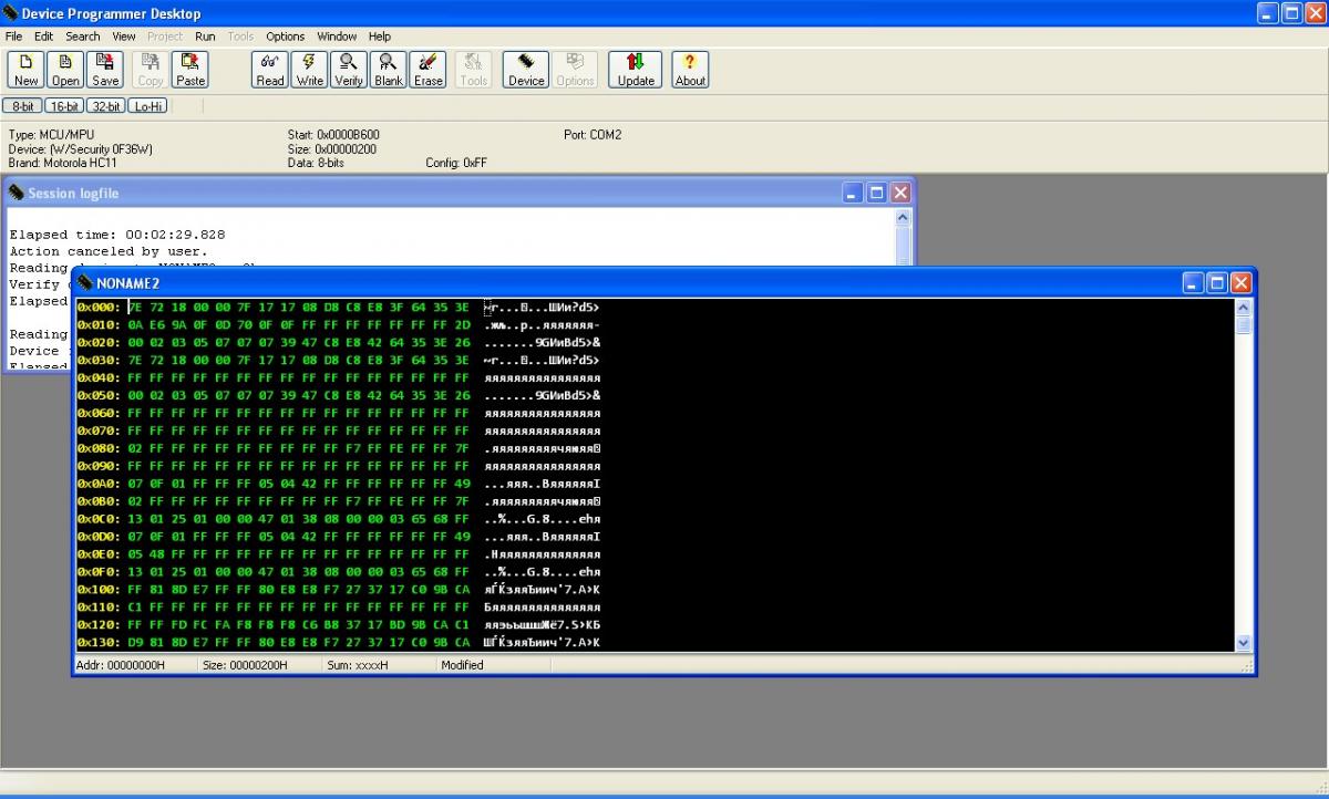

  3. Подтверждаю,тоже прочитал в адаптере HC11E9/EA9 вкладкой MC68HC11E9(W Securiti 0f36w).Пробовал читать и писать-полет нормальный. Вообще складывается впечатление,что этот прогер с прибабахом.
