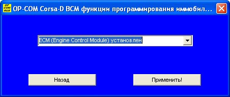

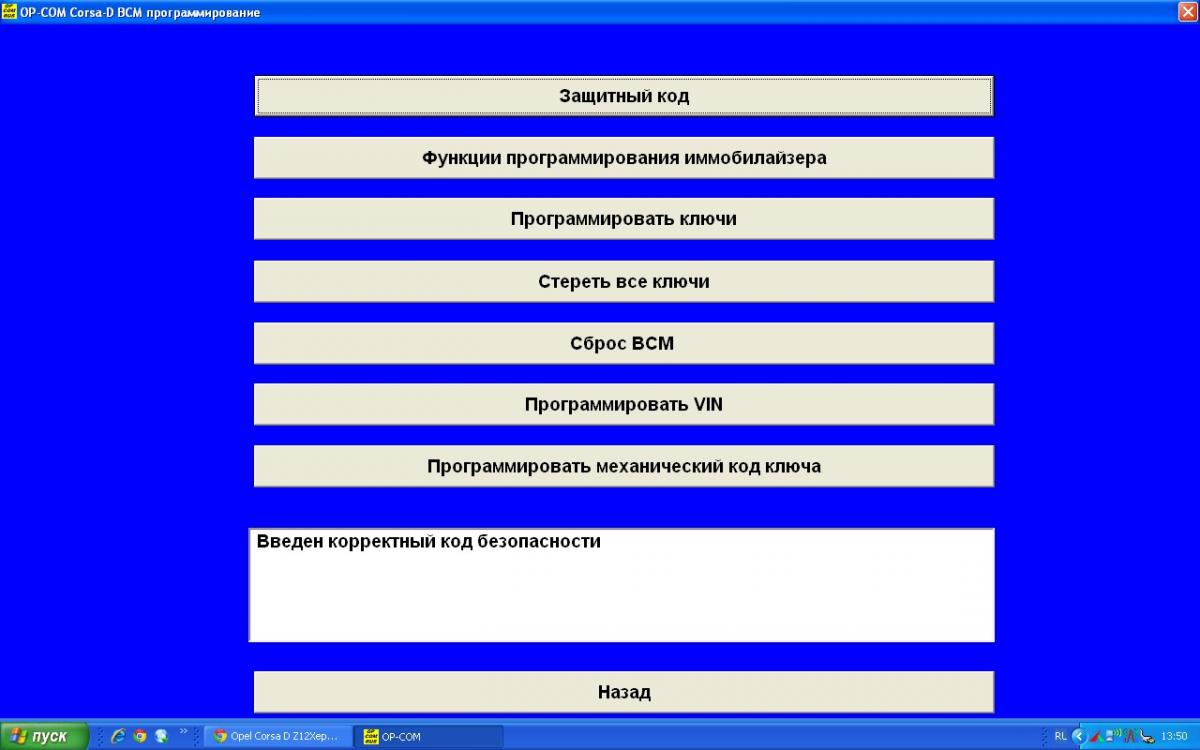

  11. Вот я тупанул-сразу не обратил внимания на кнопку "Функции программирования иммобилайзера" Вобщем все сделал,машинка запустилась,всем спасибо.

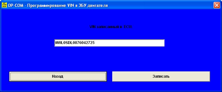

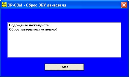

  12. Сброс моторника сделал,прописал VIN.Скрины прилагаю.
  13. Моторник читать нечем.А по VIN это надо к дилеру?

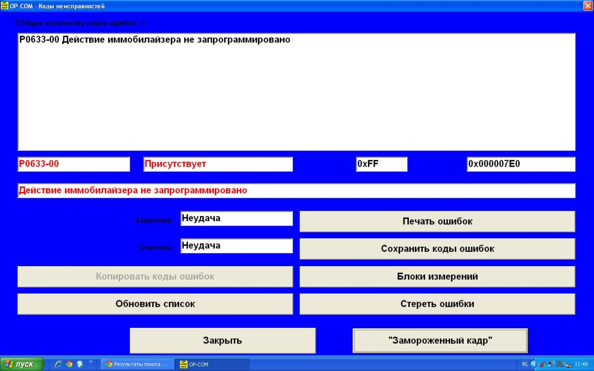

    Opel Corsa D Z12Xep
    Притащили авто с мертвым ECU ME7.6.2.Был приобретен другой блок,после установки сидит ошибка P0633 - Действие иммобилайзера не запрограммировано.В блоках BCM и иммобилайзер-чисто.Из приборки слил дамп М35080,пин вычислил это было не сложно.Сейчас встал вопрос как привязать моторник?Не уже ли придется покупать новый не обученный ключ (цена вопроса 5тыр),или можно обойтись малой кровью?В ключе стоит PCF 7941,может можно его типа обнулить? Дампик приборки прилагаю-может кому сгодится. OPEL CORSA.rar
