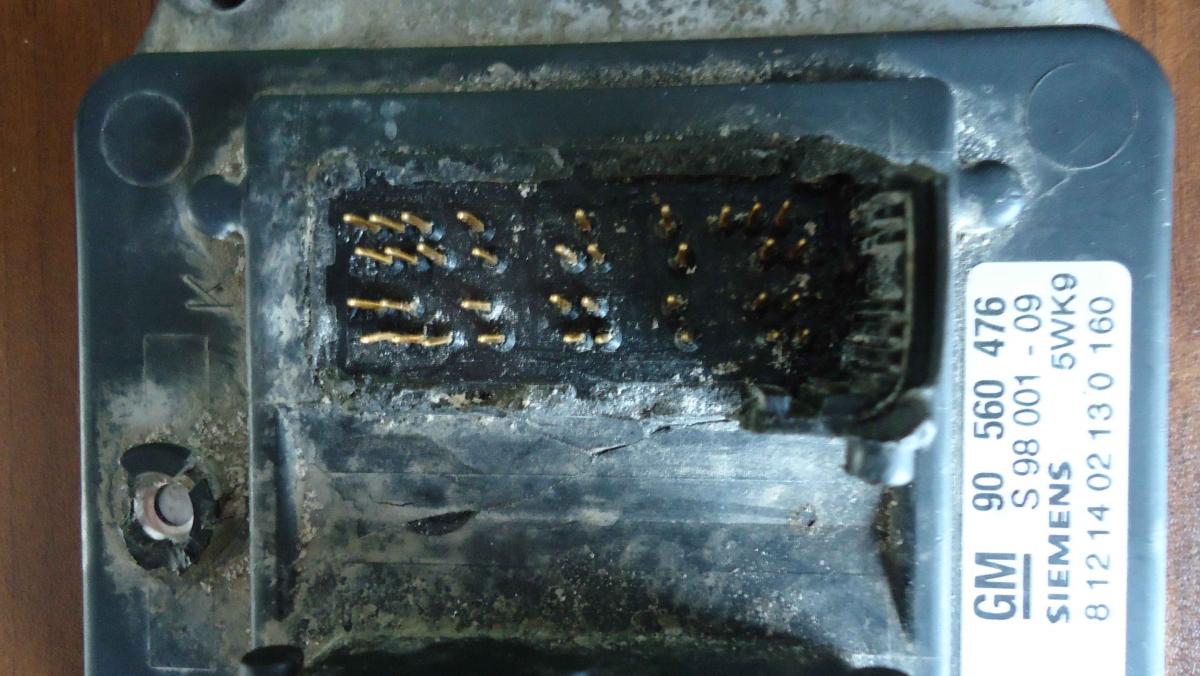

  7. В том то вся проблема-обрыв по двум пинам 31 и 32.Видимо из за трещины в крышке разъемов произошел обрыв.Хотел демонтировать пластиковую крышку что бы устранить обрыв,но видимо не судьба.

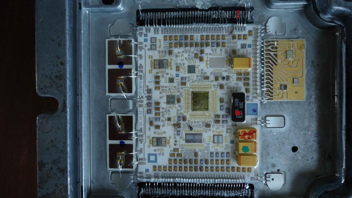

  8. eangald
    Opel Astra G
    Притащили автомобиль Opel Astra G 1999 года выпуска,двигатель X18XE1,блок управления Simens Simtec 70, после аварии.Удар пришелся в правое переднее крыло,двигатель сместился и блоком управления прямехонько в главный тормозной цилиндр.Трещину хорошо видно на фото.Естественно авто не заводится.При вскрытии блока обнаружил обрыв цепи питания с 31 и 32 pin разъема "K".Методом тыка вычислил куда должно приходить питание (на фото видно)-авто завелся,но возникает вопрос-надо демонтировать пластиковую крышку с разъемами,а она припаяна к керамической плате тонкими аллюминевыми перемычками точечной сваркой.Может у кого есть опыт ремонта таких (Simens Simtec 70 ) блоков,в частности интересует как потом обратно припаять перемычки? Simens Simtec 70.pdf
