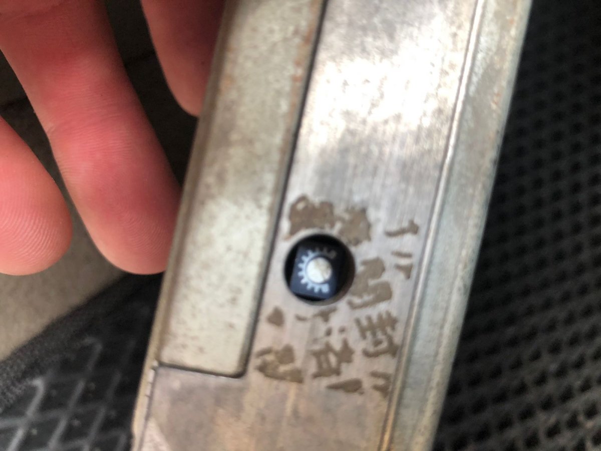

Да я уже понял. Спасибо. Тол ко в мануале а33 не вижу я этого. А для 32 есть. Тут в эбу нету лямд вообще
Доброго времени суток. В арабских эбу есть такой подстроечный резистор. Кто знает для чего он? Ниссан максима а33, 3л
