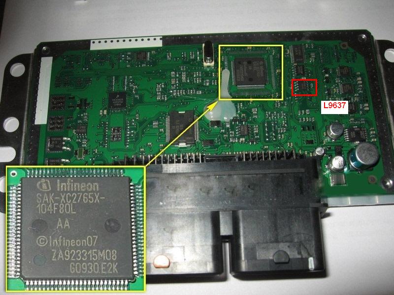

  14. Если не чем прочитать, то необходимо определиться в наличии К-линии, разобрав модуль убеждаемся в наличии микросхемы обозначенной красным квадратиком, если оная имеется, то модуль имеет К-линию, если нет, то можно впаять микруху L9637, недостающий резистор на 10К (подтяжка К-линии) и модуль превращается, модуль превращается, в элегантные шор...., ой очём это я, :) короче теперь его можно читать через К-линию. Если нет конекта то возможно К-линия выведена на контакт малого разъёма Н3, а не на D2 как описывается в мануалах. Прога для прочтения через К-линию WINFLASHECU, работает через любой К-лайн адаптер. Удачи! Кстати, не на всех модулях прокатывает 00 в ЕЕ,.это подтвердит "Олег К"

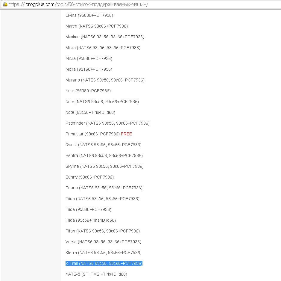

  18. А зачем иммо менять? Надо просто переписать заново ключи и ошибки уйдут (если конечно железо живое и накачка присутствует). Но привязать понадобится приборчик, хотя-б скандок или 431 или ..., пин по наклейке или.... Удачи!
  19. Мало информации! если в наличии только то что перечислено выше, то сначала в магазин за оборудованием, а вообще если память в иммо жива, то перепаять её в новый иммо (если конечно это икс-трэйл не рестайл)
