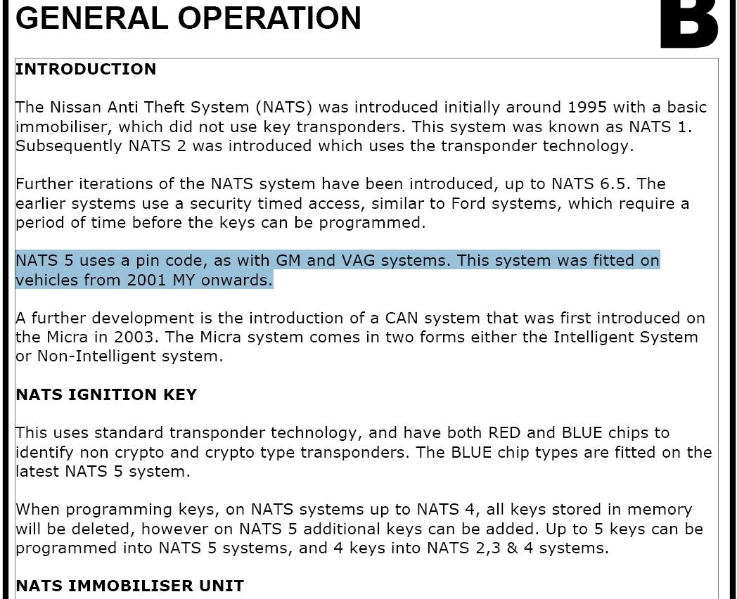

  22. Не должен на второй орех код просить, код применяется только с 2001 года на 5 натсе и выше. Если пытаетесь писать МВП, то попробуйте сменить ОБД разъём который для ниссанов (в комплекте с МВП).
