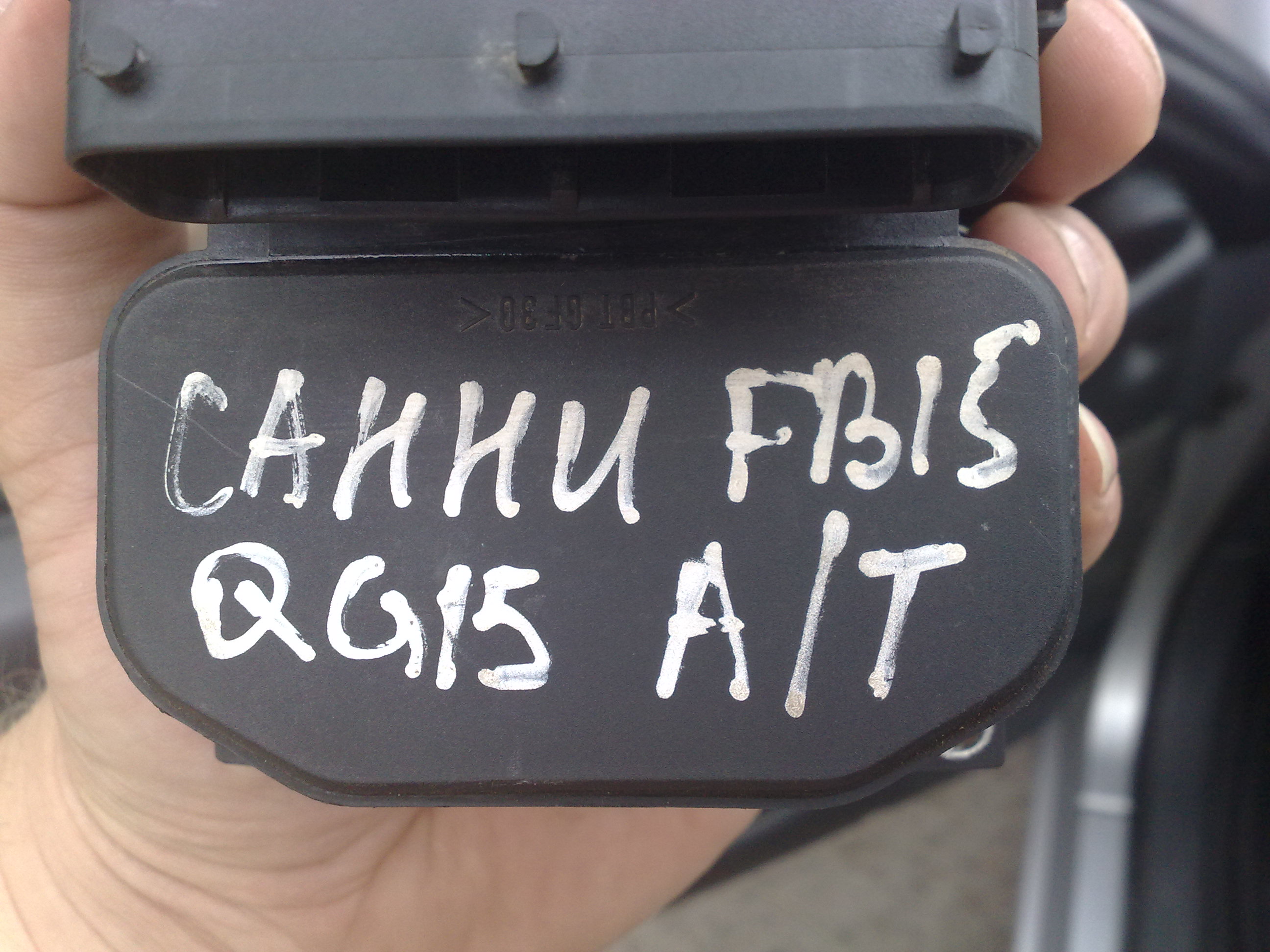

    ABS Daewoo Leganza
    Господа, товарищи, други.... хочу задать вопрос. Суть в следующем: У меня не работал АБС, тачка у меня Daewoo Leganza. Решил купить на разборке блок ABS, но не с моей тачки, а с ниссана сани. Внешне абсолютно идентичны, и гидроблок и электрочасть, и фишки и разъемы, в общем все. Установил, включил зажигание, смотрю на индикаторную лампочку на панели – не горит, вообще не горит, то есть я так понимаю, самодиагностика не проходит. Снимаю фишку с мотора -не горит, снимаю предохранитель – не горит, другой – не горит, снимаю разъем – загорелась. Завожу, еду, хватаю обочину, торможу, и о чудо…… ABS то работает. НО!!! Меня смущает не работающий индикатор неисправности. Да и вообще, может ли быть такое: - ABS работает, но не правильно; - У разных авто на одинаковых блоках распиновка разная; - У некоторых блоков ABS отсутствует самодиагностика. И еще вопрос, как узнать, есть ли на этом блоке TCS, на крышке нет никаких опознавательных знаков, кроме тех, которые написали на разборке (с какой машины сняли) Может у кого есть схема блока абс от ниссана сани? Спасибо за внимание!!!

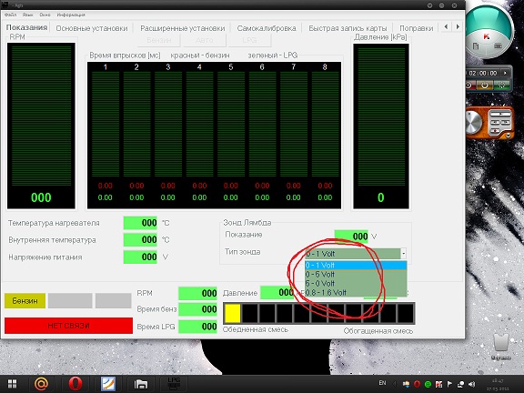

  16. На что смотрим???? как снова загорится чек??? именно так я и подключил датчик первый раз. Меня смущает то, что при подключении провода для газовых мозгов на сигнальный провод лямбды опорное напряжение возрастает до 4,33 в. может это и сгубило за три дня новый датчик??? Есть опасение, что при установке гбо в настройках программы была выбрана лямбда с напряжением выше чем у меня (смотрел программу для настройки, там есть такой пункт, см. фото)

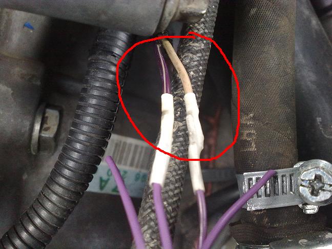

  17. Напряжение на проводах указанных на фото = 0,38 вольт
  18. Прочитал статейку на chiptuner.ru (www.chiptuner.ru/content/pub_24/) про проверку лямбда-зонда. Особое внимание обратил на абзац про опорное напряжение, подаваемое на датчик равное 0,45 вольт. Не откладывая пошел проводить измерения. Результаты меня ввели в ступор. Итак, откинул разъем лямбды подключаю тестер: 1) Щуп на сигнальный провод датчика – щуп на минус АКБ напряжение = 4,55 вольт; 2) Щуп на сигнальный провод датчика – щуп на минус датчика напряжение = 0,38 вольт; 3) Щуп на сигнальный провод датчика + подключил сигнальный провод от ГБО – щуп на минус датчика напряжение = 4,33 вольт; 4) Щуп на сигнальный провод датчика + подключил сигнальный провод от ГБО – щуп на минус АКБ напряжение = 0,41 вольт; 5) Щуп на сигнальный провод датчика + подключил сигнальный провод от ГБО – щуп на минус датчика, соединенного с минусом АКБ напряжение = 0,09 вольт. Вообщем разрыв мозга, от чего зависит это напряжение и почему так меняется мне не известно. Желаемый результат в 0,45 вольт я так и не увидел на приборе. Еще заметил, что минусовой провод датчика не имеет общего минуса с кузовом. На старом датчике этот минусовой провод был припаян к корпусу датчика. В статье была описана ситуация, когда опорное напряжение выше, чем 0,45 вольт и вроде бы решается это путем установки резистора, но у меня 5 вариантов, от чего отталкиваться мне не понятно. И еще, является ли это опорное напряжение эталонным, то есть у всех ли автомобилей оно должно быть 0,45 вольт???
