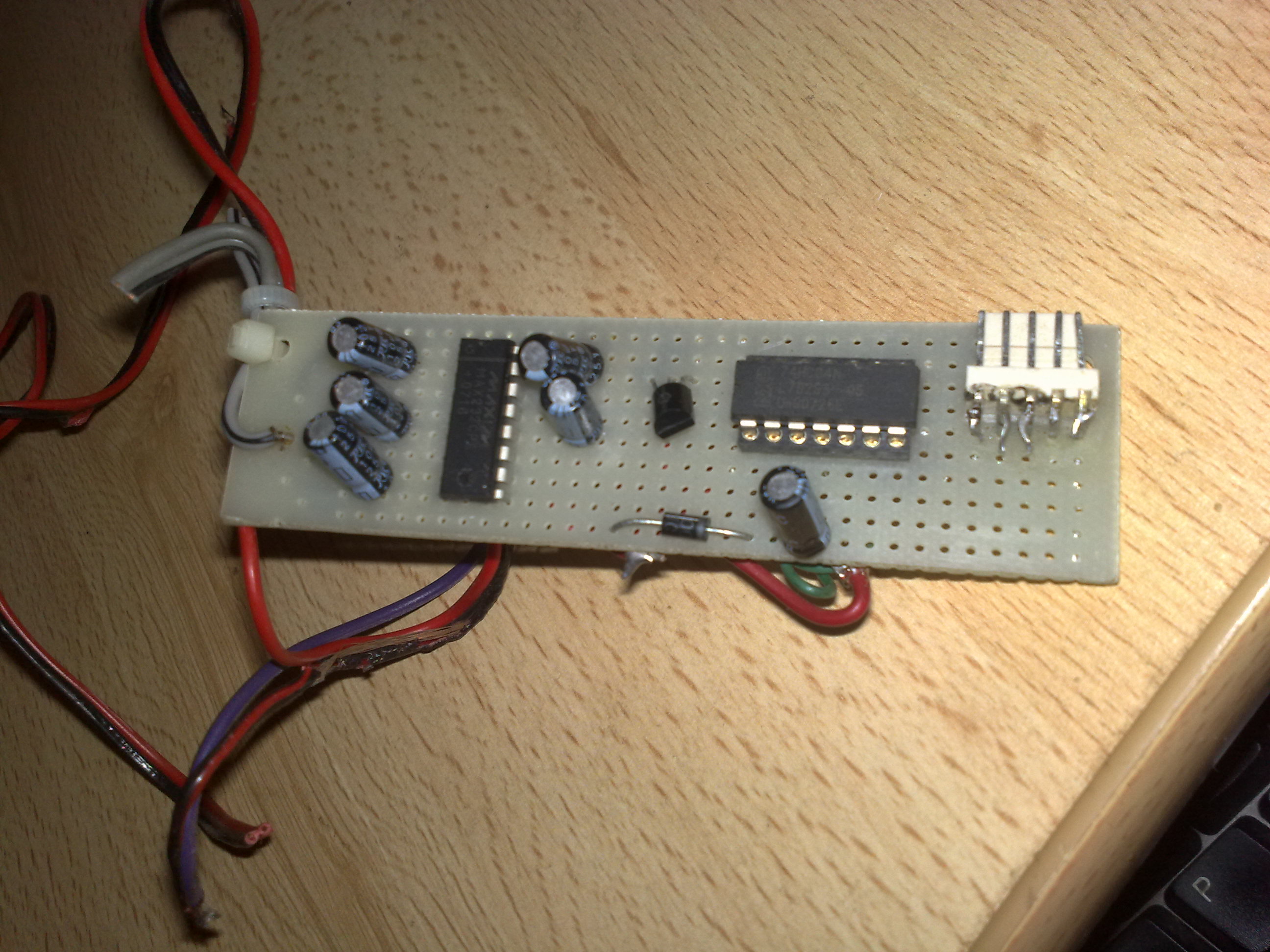

  6. Может и правда попробовать. руки вроде из правильного места растут и с паяльником на ты.. я не так давно уже собирал нечто подобное (для прошивки электронной приборной панели flasch для ваз 2110, вот только не получилось у меня выйти с ней на связь) вот что получилось (см. на фотке) там как раз микруха max232 присутствует. Вот только найти бы схему и распиновки все и со стороны com порта и со стороны газовых мозгов. Выходное давление как проверяется, тоже програмно, или как-то по другому? на редукторе есть только один регулировочный винт, который что-то делает с диафрагмой.
  7. Спасибо за пояснение!!!! Жаль, что не подойдет мой адаптор, изготавливать его по вышеуказанной схеме для меня очень сложно, не силен я в этом
