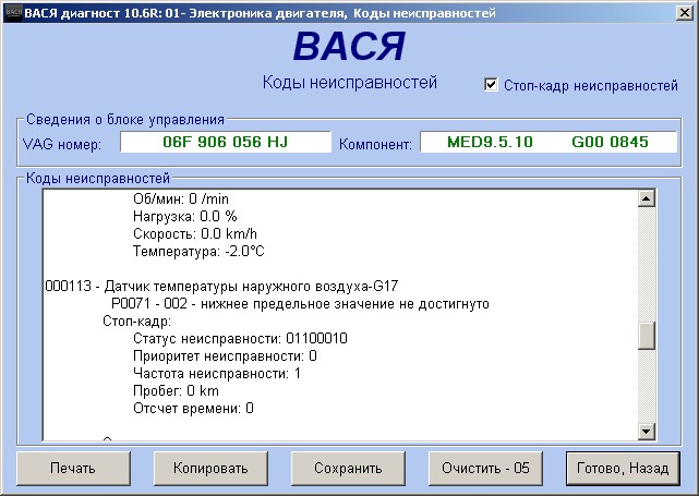

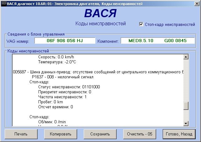

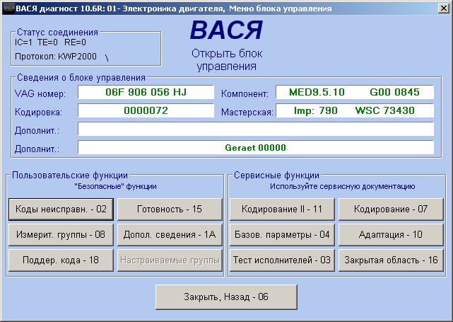

  6. Господа авто не заводится - стартер крутит, по словам хозяина сел аккумулятор - затем он както завелся - поездил, заглушил машину и все - не зоводится! При диагностике куча ошибок - большая часть корторых не удаляется см вложения. При вкл зажигания на приборке ключ сначала зажигается желтым потом гаснет (иммо наверное работает) На диагностику выходит только ЭБУ двигателя (через KWP2....) все остальные модули не отзываются! Адаптер ВАГ КОМ 10.6 Если у удаптера включить режим тест то он КАН шины не видет. Все преды проверили все ОК. 10 тыс км назад делали капиталку после никто никуда не лазил. В какую сторону рыть - замена ГАТЕВЭЯ (как его закодировать) ? или искать на каждом блоке кз по КАНу?
