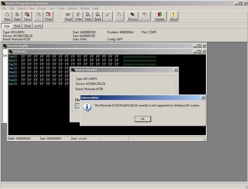

  5. Посмотрите что за наклейка на моем прогере?
  6. Я так и не решил проблему с чтением 05L28 ... А как узнать, мой прогер один из многих, которые могут работать с 5 версией софта или он прикажет памянуть его?
  7. попробуйте создать новый файл и прочитать - я при этом получаю показанное выше сообщение.Подключен по USB C другими мотороллами 05 серии проблем пока нет
  8. Только что все переустановил, и софт и драйвера - все тоже самое. Вы попробуйте сами, просто на подключенном прогере даже без проца выбрать 05L28 , и запустить чтение - у меня и 2 моих знакомых выдает это же сообщение...
  9. Установил SP3 - проблема осталась!!!

    Пробовал работать с данным процем, маска 3F41E - при попытке чтения, да даже на пустом без проца прогера выдает такое сообщение. Хочу спросить - как работать с данным процем, неужели менять операционку на W98? Сейчас стоит XP SP2
