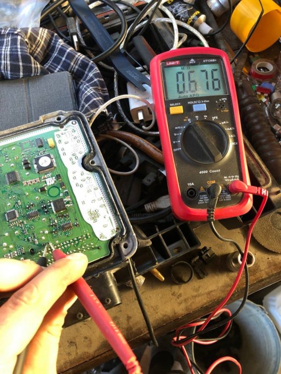

Итак, подниму тему потому что проблема так и не решилась... Версия с ЕЕпром была на половину рабочая, почему? сейчас расскажу Нашел вирджин дамп, прошил ЭБУ, определил код и привязал мозги Диагбоксом и о чудо!!! ошибки пропали и все начало работать, но поработал движок минут 30 как начал троить и посыпались опять те же ошибки. Думаю ну блин..что же такое? Прошиваю опять по новой, опять Вирджин, и привязываю мозги - и опять помогает но так же само, немного двиг поработал и опять ошибки((( Прошиваю уже блин третий раз, и на третий раз уже не помогает! сразу ошибки, при чем одна ошибка Р1031 не стирается! Проверяю напряжения на моторчике - 1.2 вольта, мало получается...(моторчик как говорил выше стоит Новый!) Заказал полевики 4шт, перепаял - ни чего не помогло, напряжения то же самое на моторчике 1.2 вольта Проверил релюшку, разобрал, контакты смыкает, силовая часть эбу запитывается - 12в Я думаю что виновник сам ЭБУ... но точно не проверишь пока не купишь другой блок, а если купишь то по гарантии не вернешь и рисковать пару тысячами на блок не охота, при чем уже и так не мало хозяин впихнул касу в запчасти..а если я ему еще за блок скажу и потом окажется что виноват не он)) то тогда мне воббще жепа будет ахаха)) Господа, какие еще варианты подскажите? уже реально не знаю что делать..

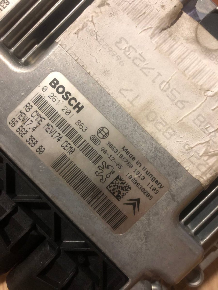

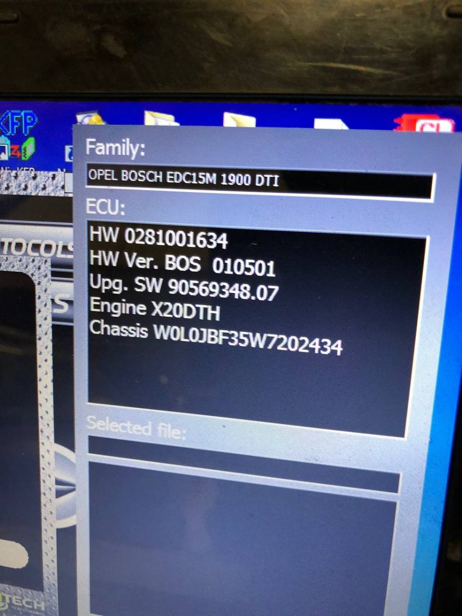

Господа, добрый вечер! Ищу сток прошивку для Opel Vectra B, мотор X20DTH (1998 год) Блок Bosch EDC15M Иденты на фото: Если у кого-то есть буду очень сильно благодарен! Ищу сток чтобы сделать Егр офф и Чип.

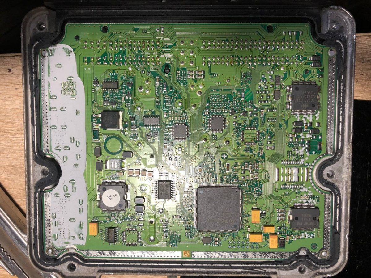

Провода как проверял? между собой и на массу и на плюс? Если проверял правильно то тогда вскрывать ЭБУ и смотреть визуально сначала на предмет повреждения и звонить дорожки Эбу находится под лобовым стеклом, если его до тебя вскрывали то высокая вероятность что его плохо заклеили когда собирали, соответственно может быть он уже там весь зеленый

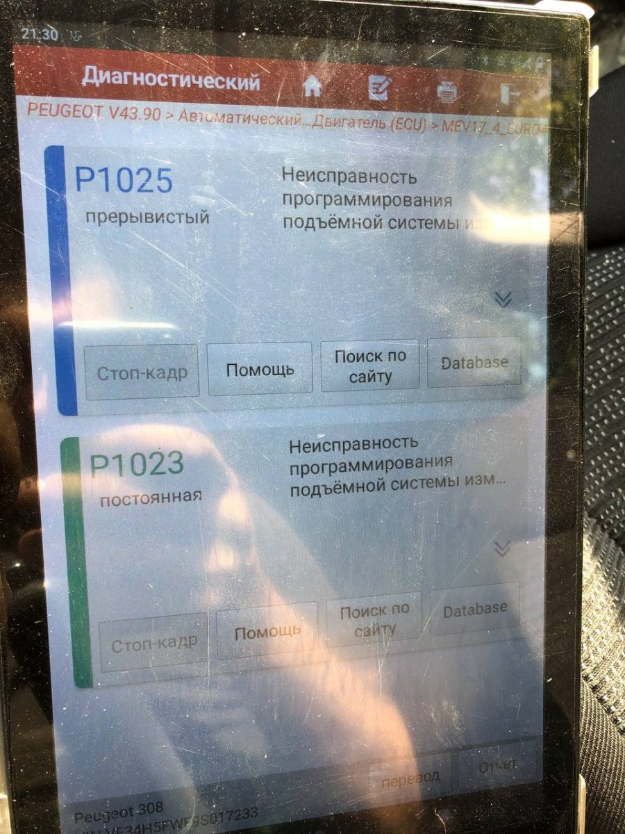

Всем привет! Есть авто, Пыжо 3008 с системой Valvetronic. Был заменен моторчик, поставил новый, вроде бы все нормально даже мотор завелся. На не рабочем моторчике не заводился. После замены моторчика имеем вот такие ошибки: Вопрос в следующем, я правильно понимаю что нужно брать Лексию и обучать крайние положения упоров? Это только сможет Лексия сделать? Лаунч или что то другое?? Может ли быть еще какая то проблема кроме адаптации? Читал что многие вообще меняют ЭБУ, но на пинах моторчика присутствуют после включения зажигания кратковременно 5В, вроде бы блок исправен. Всем заранее спасибо!

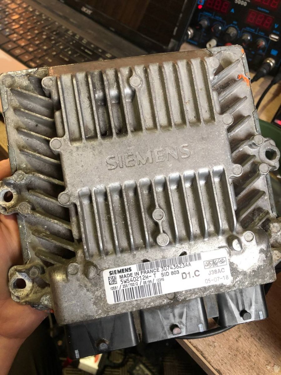

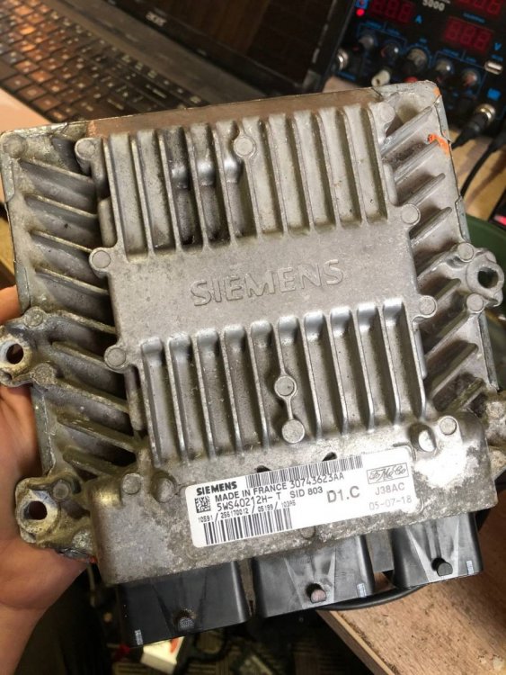

Всем привет, господа! Имеется авто Volvo V50 2005 года, ЭБУ Siemens SID 803, нужно очень срочно сделать синхру между ЭБУ и CEM Эбу пришлось заменить по причине не исправности, теперь нужно прописать б/у ЭБУ. Авто не заводится, даже не схватывает Отпишитесь пожалуйста кто сможет а я данные которые нужно вычитаю и в архиве скину, все ОПЛАЧУ!! Спасибо заранее!

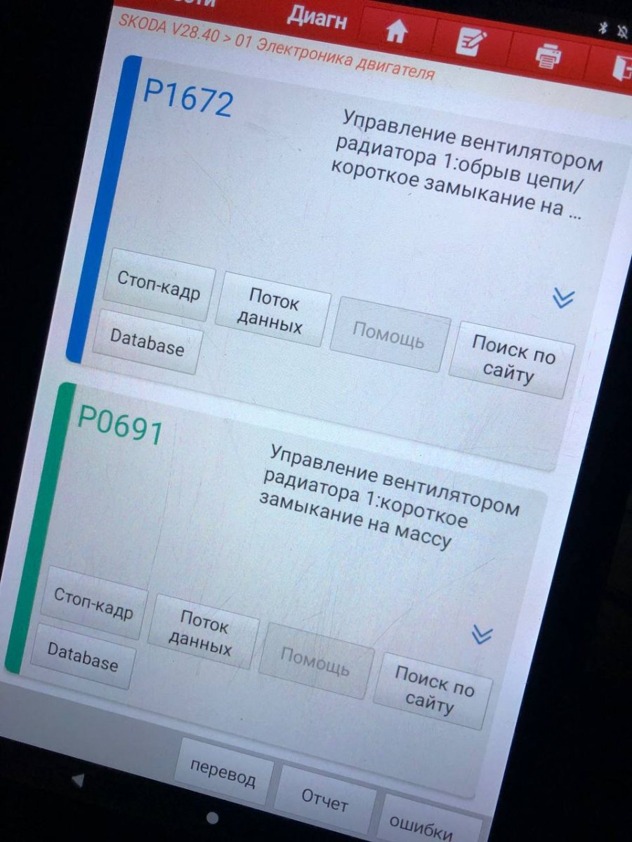

И так, поднимаю тему опять) Теперь появились вот такие ошибки Нагрелся один раз до 102 градусов, включился, вылетели ошибки и отрубился вентилятор, потом температура росла до 105 и уже не включался. Какие мысли господа? Провод управляющий от блока упр вентилями и к блоку эбу я полностью осмотрел - он целый. Блок управления вентиляторами шалит? или лезть в ЭБУ?
Итак господа! Есть хорошие новости. Утром иду опять диагностировать и смотреть параметры, как вдруг вылетает ошибка по ДМРВ.. ну ладно думаю, хрен с ней, дмрв типо не при делах должен быть к вентиляторам. Полазил еще по параметрам и опять ничего критичного не увидел, давления хладагента 4.6-5.4 бар. Вспоминаю что у меня лежит без дела точно такой же Дмрв снятый со шкоды, бегу подкидывать его и о чудо)) ошибку стираю, завожу двигатель и вентиляторы уже не крутятся)) я даже не мог подумать что такое может быть) Но почему тогда сразу ошибки не было? Дмрв доходяга был просто? Сейчас буду кататься и тестировать будет ли он теперь включаться тогда когда нужно Доходит температура до 103 градусов и включаются оба вентилятора, охлаждает до 99 и останавливаются, нормально? На нажатие кнопки кондея тоже реагируют, запускаются оба

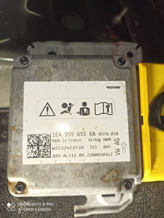

Всем привет! Подскажите пожалуйста, чем делается данный блок? Одис через онлайн и все? Просят стереть краш, хочу сразу узнать смогу ли или нет, стоит ли вообще браться. Или может кто то есть кто может поправить дамп? Понятное дело не бесплатно! Спасибо!

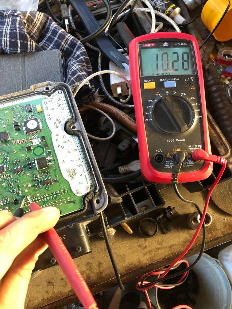

Да не, Васю брал лицензионным, обновляюсь постоянно, плюс Лаунч тоже лицензия - тоже обновляюсь, вопросов никогда не было по диагностике, работаю уже 4 год на оборудовании, все отлично. Плюс еще есть Одис - тоже так же само. Кондей выключен в салоне на климате, давления показывает 5 бар, как понять из за него они крутятся или нет? Реально по параметрам нет к чему придраться, все осмотрел.. одна версия - блок управления вентиляторов, как говорил Alex_ka попробую добраться к транзисторам и глянуть на них, может все дело в них, а мы тут голову ломаем уже который день)))

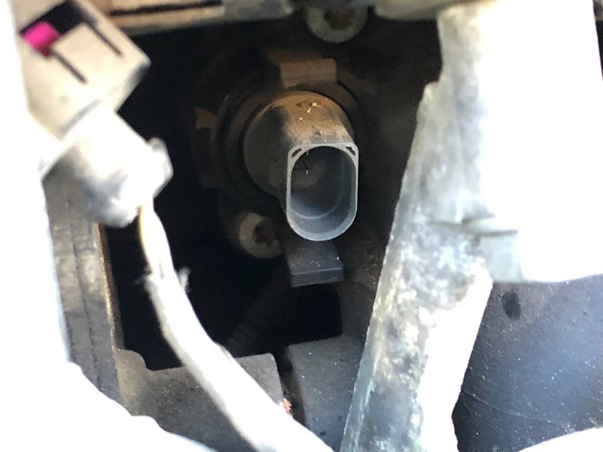

Добрался до термостата, там только датчик G62 Скинул фишку, температура G62 стала -42 - обрыв, оно понятно И больше к помпе и термостата ничего не подходит, понятие не имею откуда данные 207 градусов, что-то мне кажется что все таки в транзисторах беда, как ты и писал выше. может они сгорели и всегда запитывают моторы не в зависимости что там идет на ШИМ. Но вот что интересно так то что они начинают крутиться только когда запустил двигатель, и перестают когда заглушил) когда просто включенное зажигание они молчат...
