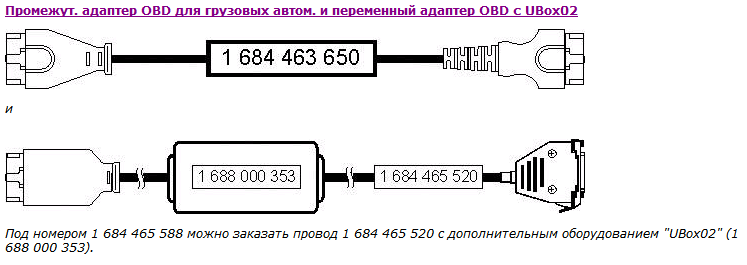

  12. Всем доброго времени суток. Имеется KTS 520 + UBOX2 Как производится подключение к грузовым автомобилям с бортовым напряжением 24v используя UBOX2? ESI tronic просит скоммутировать ubox2 С адаптером № 1 684 463 650 (на концах у него OBD-мама и OBD-папа) Никакой инфы по данному переходнику не нашел. Если произвести коммутацию напрямую через UBOX2 (без переходного адаптера № 1 684 463 650) 24V ему не страшны? Сам KTS это напряжение вполне держит, а вот убокс? На моем убокс наклейка затерта, но в сети видел фото, где указывалось напряжение 15DC Может у кого есть схемка данного адаптера или какие мысли? фото какого-то убокс из сети где указано 15DC
