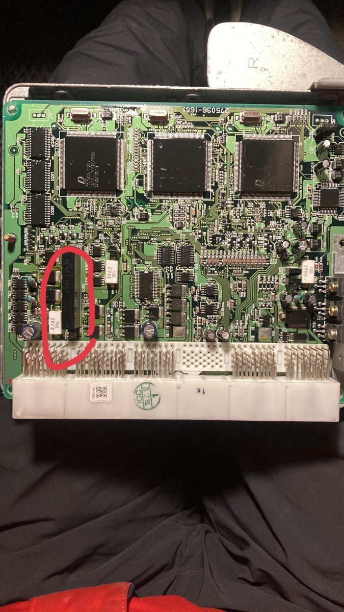

  4. Уважаемые коллеги, по безнадёге расковырял корпус схемки, удалил компаунд, перепаял ноги. Заработало. Пошло управление нагревателем. Ошибка по нагревателя ушла. Тему можно закрывать.
  5. Там плата с нарисованными резисторами, сверху пластиковый корпус, залитый компаундом. Не рискну восстанавливать
  6. Добрейшего, коллеги. Приехала ко мне Камри 30 мотор 2,4 с ошибкой по нагревателя датчика кислорода. Ошибка в статике. Датчик оригинальный. Нагреватель исправен. Питание на него приходит. Управление не приходит. Проводка и разъёмы в отличном состоянии. Транзистор, управляющий нагревателем был выпаян и проверен. Абсолютно исправный транзистор. Сей транзистор управляется небольшой платой с маркировкой HC 441. Этот элемент припаян к плате на ножках. Выяснилось, что несколько ножек оборваны. Если чуть прижать схему к плате, то появляется управление на нагревателем и ошибка уходит. Ни какой инфы по этому элементу в поиске не нашёл. Где купить - тоже без малейшего понятия. Может быть, у кого-то есть такая живая схемка? Естественно, не безвозмездно. Всем добра.
