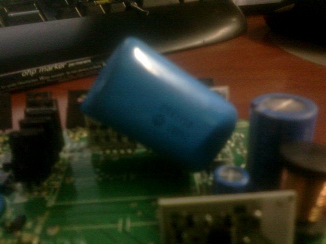

  3. JE331B-34902B - отвалился конденсатор 206J15 J9h1 (синий) Подскажите параметры конденсатора, а то нигде не могу найти замену.

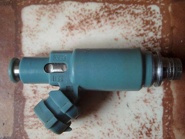

  12. Подскажите статику, производительность, рабочее давление, сопротивление. форсунки Subaru от 2.0 - 2.5л турбо мотора серо-голубые (надпись сбоку 3920)
