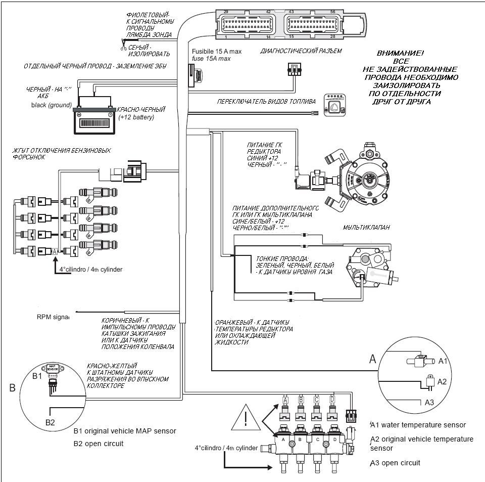

  7. Если интересно есть программы и инструкции к данным схемам
  8. Схема подключения и монтажа stefanelli Схема подключения и монтажа(АНГЛ).pdf
  9. OMVL DREAM схема подключения OMVL DREAM схема подключения (РУС).doc
  10. СХЕМА ПОДКЛЮЧЕНИЯ ПРОВОДКИ DREAM СХЕМА ПОДКЛЮЧЕНИЯ ПРОВОДКИ DREAM.doc
