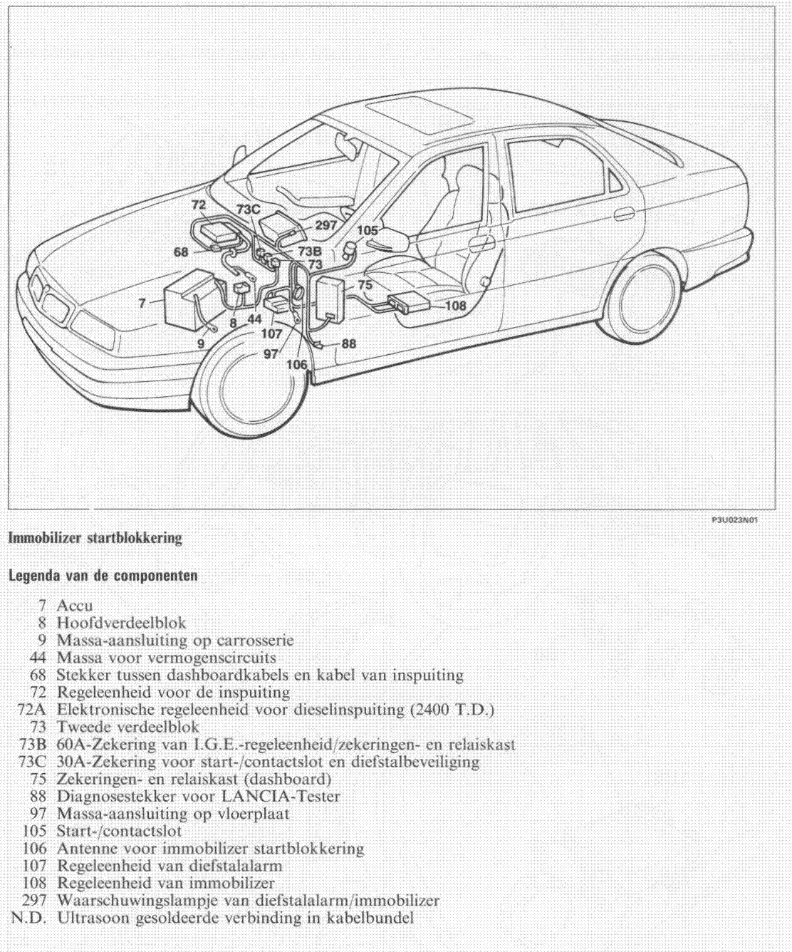

  4. Lancia kappa 99y. 2,4l, где стоит иммо излазил всё - нет , только большая белая коробка в которой епромку обнаружил, но что й то много к ней разъёмов, кто в курсе подскажите, иде ента вестч расположена, кто из Белоруссии откликнитесь, там машинок ентих много
