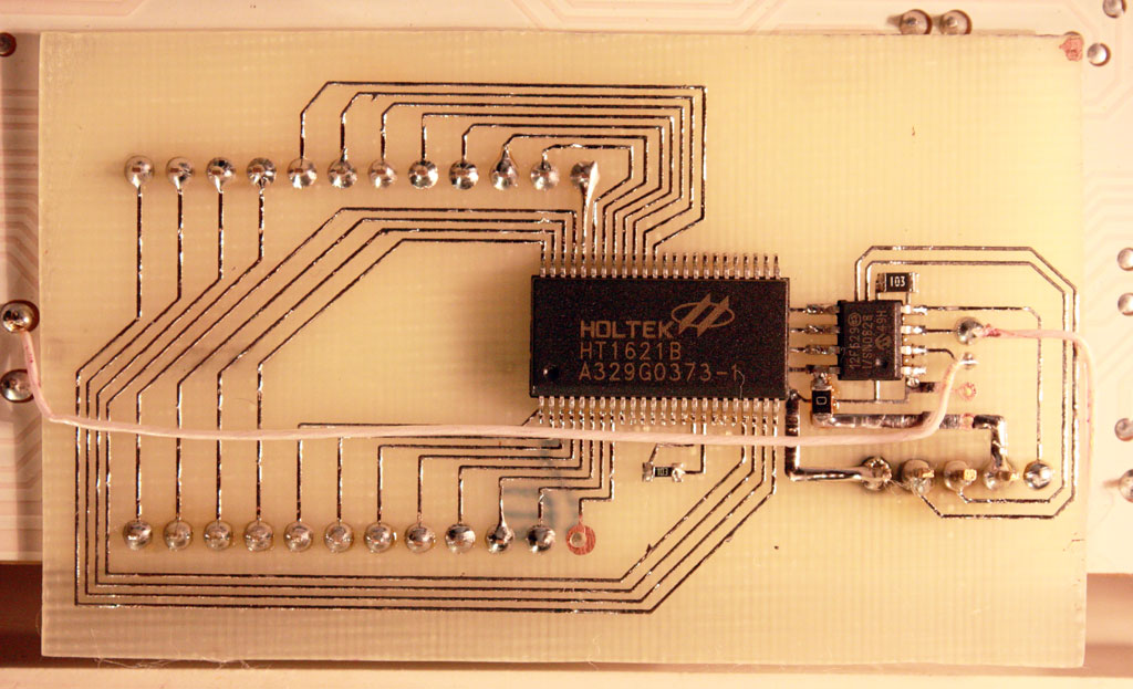

  7. NIVAND
    Gelly CK 2008г
    Те, что на фото выше - моя разработка. Остальные вопросы в личку.
  8. NIVAND
    Gelly CK 2008г
    Почему же ? И на эту панель существует обманка :)
  9. Если бы внимательно читал даташит - видел бы команду Write Mode (Successive Address Writing). Без внимательного прочтения и понимания PDF работать с микросхемой HT1621 не получится. Для Gelly SK с ATMEGA169P пришлось придумывать не только PIC в разрыв шины, но и собственный конороллер дисплея, ибо родной встроен в ATMEGA...
