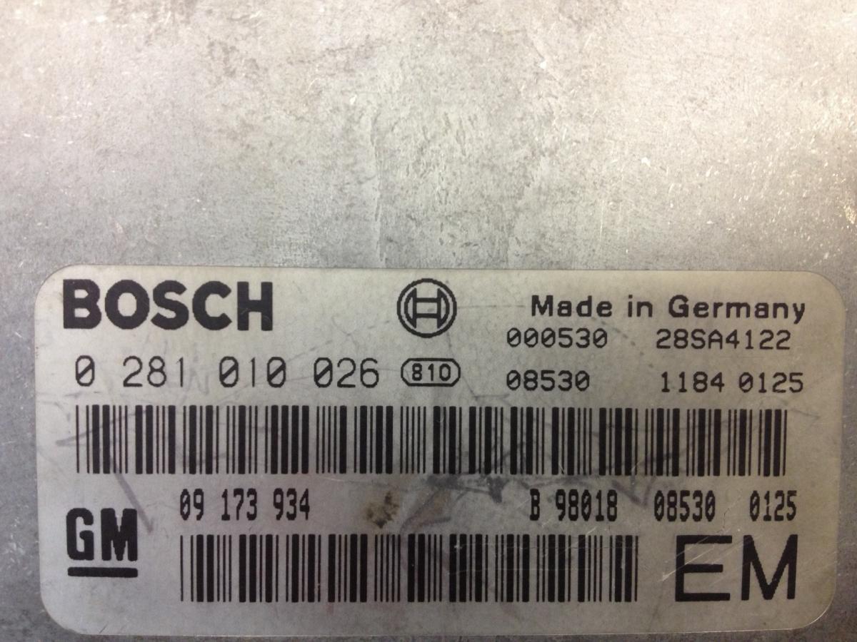

  13. Помогите с Opel Frontera - B 2000г. X22DTH - - AT , ecu - EDC15M BOSCH 0281 010 026 Кто то перешил блок (кто и зачем не знаю...) итог - блок не сбрасывается для иммо и попытка прошивки софта с TIS тоже не проходит. Вообщем тупик - блок данные отдает но ничего не принимает...пишет, что софт не совпадает с железом. Подсунул в дампе eeprom WIN вручную. Толку ноль. TIS не але.... железо и софт не то... Жалуется на Альфа код - проверил, блок выдаёт 09173934 EH а по TIS должно быть EM. EH - нет вообще... нигде не нашел, что это за альфа код... Может есть у кого сток или нормальный тюниниг - но чтоб всё по честному... можно без иммо но тогда с EEPROM 24c04 в этом дампе WIN-а нет и это не я сделал, таким пришел... В благодарность сообществу - положу здесь все дампы с пином и фото. Ну если надо конечно...машина-то старая очень... Пардон... Забылся... 24c04_ecu.BIN 24c04_1ecu.rar

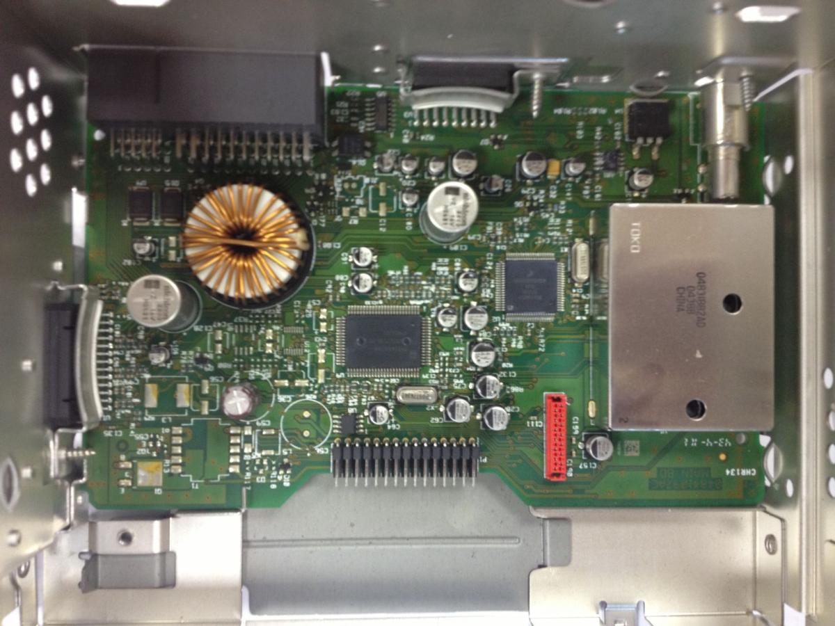

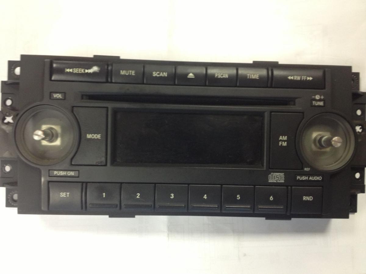

  14. Притащили вот такое унылое г.... Я вообще музыкой не занимаюсь - не мой профиль но другу отказать не смог. нормальный FM на ней сделать можно но как я не знаю и Прошу помощи! CPU 9s12DG128 mask 0L85d , а вот второй Philips для меня вообще загадка. первая строка: 04834447АА вторая строка: CD267200 01 третья строка: TPN 04391 Внешней памяти нет - все в проце. Может его можно с клавиатуры и сканером DRB3 подвинуть или сопрот какой перепать... Направьте на правильный вектор.
