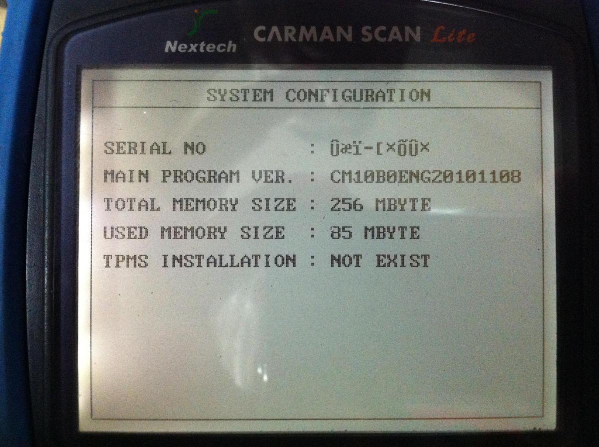

  7. Здравствуйте. Прибор не видит серийника,т.е видит в виде иероглифов каких-то на экране.Следовательно не могу загрузить обновления,т.к программа тоже пишет-неправильный серийный номер и тоже вместо номера кубики показывает.Что можете посоветовать?Нашел в Ардио услугу,но не хочется оставаться без сканера больше чем на неделю.
  8. Тоже думаю , что-то странное. Попробовал TECHSTRIM Ver 7.00.020 правда через Америку - тоже все зависло.
