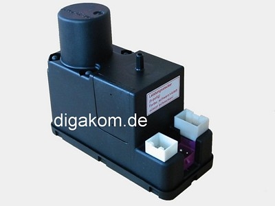

  12. Слушай кнопка туманок штатная,стоят треугольником три светодиода,закрываеш ключом водительскую дверь начинает моргать верхниий светодиод.Открываеш дверь включаеш зажигание начинают моргать повороты пищит пищалка в левом заднем крыле и светодиод начинает вымаргивать типа двоечку,пятерку и так далее,бензонасос включается на полсекунды и замолкает,пробовал контролькой подавать импульсы на средний провод датчика холла эффекта ноль,провод на зеле не висит,до мозгов доходит,значит либо все таки это иммо либо мозги здохли,на форуме ауди прочитал это(С Ауди-форума: SETT старожил Отправлено 24 февраля 2011 - 00:59 ха, у меня в компрессоре иммобилайзер стоял.... вот мы с электриком парились, када воткнули туда от гольфа компрессор...
  13. Ладно проверю все еще раз завтра,но там рядом с процом стоит микруха памяти восьми ногая это как?
  14. первый класс схемотехника датчика холла.Все проверенно,глянь фотки и обьясни для чего там столько выводов,столько релюх и здоровый проц,я сам занимаюсь автоэлектрикой 15 лет а такого компрессора навороченого не видел.
  15. Схему не нашел,если у вас есть скиньте пожалуйста на адрес dan-viktor@yandex.ru
  16. мне 34 и все знакомые автоэлектрики меня понимают.
  17. Схемы нет на эти мозги,ваг-ком опознал как диджифант 1,75,Тридцати пяти выводной.
  18. В этой машинке живет штатный иммобилайзер,в левом заднем крыле стоит пищалка,в кнопке передних туманок три лишних светодиода они и вымаргивают постоянно.Бензонасос при включении зажигания на секунду включается и замолкает,впрыска нет,искры нет,питание везде есть и на усилителе зажигания и на датчике холла.На замке зажигания антенны нет,поэтому и прошу информацию,первый раз столкнулся с такой иммобой.
  19. Нужна схема этого блока компрессора с иммобой,и варианты как его убить.

    Audi иммоба
    Машинка Audi 80 авант 2,0л 1994г,дв.ABK.Сдох стартер,после замены на новый нет искры и впрыска,после вырезки блокировок и тщательных поисков нашел иммобу в блоке компресора ц.з.Походу она мозги крутит,информации по ней нет вообще,может у кого чтото есть по такому иммобилайзеру.Ошибок по двиглу нет,с иммобой ни ваг-ком ни ультраскан не связываются.Нужна схема этого блока компрессора с иммобой,и варианты как его убить.
