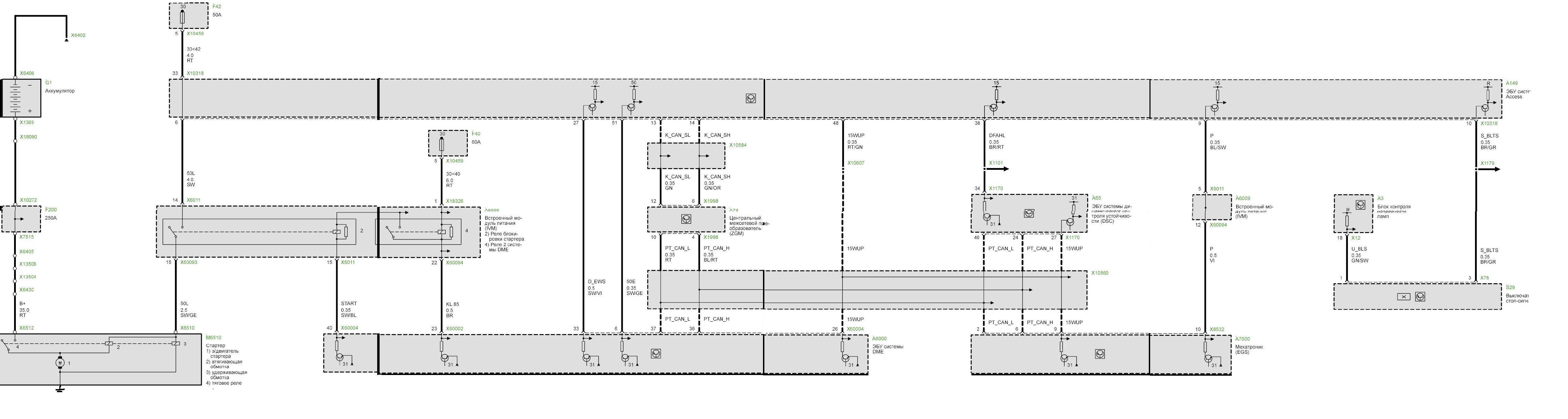

    BMW 745 Е66 2003 года
    По маторному 10013(P0031) HO2S Heater Control Circuit Low (Bank 1 Sensor 1 10005(P0051) HO2S Heater Control Circuit Low (Bank 2 Sensor 1) 10332 unbekannter Fehlerort 10333 unbekannter Fehlerort по EGS шибок нет. DSC на сязь не вышел CAS на связь не вышел. попробовал запустить двигатель, Двигатель запустился ,вроде работает,глохнуть стал через 30 минут, потом старт, и снова запускается и работает минут 30,а потом опять глохнет. Моей заслуги в этом нет. Хозяином её до 21 часа по месту гонял , так и остается работать в таком режиме. В общем машина уехала в Ростов н/д, типа дома разберутся. В чем лично я сомневаюсь, хозяин говорит что в таком состояние он на ней из Ростова приехал.
  21. Mna
    Это машина пришла с ошибками по CAN, после проверки ошибки стер, они больше не появляются, а вот проблема осталась.
  22. Mna
    Сан смотрел от CAS до межсевого модуля, и от межсевого модуля, до DME,EGS,DSC. Питание на DME Тоже на месте 8,и 7 пин плюсы, 4,5,6 Минусы
