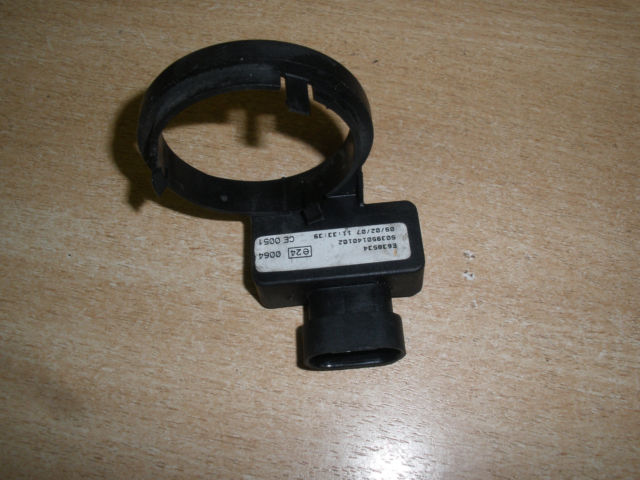

  16. Нарыл в нете фото антены считывателя!vespa 95160.bin
  17. Попалась мне piaggio vespa 300.2010 г без считывателя ключа! Считыватель найти на Украине пока не удалось! Блок стоит в месте с заслонкой,внутри епромина 95160 и проц St10f269! Сам знаю что вариант иммо офф не приветствуется но пока других вариантов нет! Может кто сталкивался с таким мопедом помогите или дайте ответ чего предпринимать дальше! Конешно не бесплатно, спасибо! Дампик завтра выложу!
