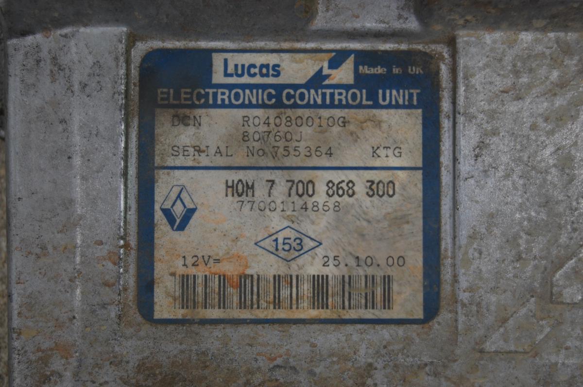

  8. откодировал клапан. есть такая функция в меню конфигурации. allows configuration of the unit for a petrol vehicle or diesel vehicle without coded solenoid valve. спасибо, закрыто.
  9. Добрый день. Заглушили, больше завести не смогли. в имошнике висит ошибка df006 diesel solenoid valve acknowled circuit что это значит? ... а это фото блока.

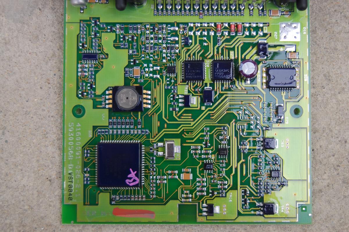

  14. именно так! "Я реально первый раз слышу что бы окисленные электронные платы водой мыли. Ну если конешно мыть на подключенном блоке тогда 100% все очистит . Я вот лично спиртом мыл, набирал в шприц с тонкой иглой и каждое отверстие промывал. Несколько раз оживлял так не сильно залитые блоки но в конце концов через какое то время блок либо начинало глючить не по детски либо он умирал совсем. Поделись секретом как ты восстанавливаешь "полностью съеденные переходные отверстия"???" такое ощущение что я здесь идиот, и просто корчу из себя усрацца умника! !!!...да что я буду тут спорить!!! когда воду доливают в радиатор(в тосол!) то она почему-то вдруг там растворяется! ЗЫ понятное дело, когда плата уже сильно повреждена то увы... ...а вообще каждый сам решает стоит ип@цца с ней или покупать новый блок
  15. БЛЯХА МУХА. я говорю про блоки которые поднял и ездят! (КАЛИНА) что такое многослойная плата коню понятно, а мне и подавно, гора многослойных блоков валяется - мерсовских, ВАГовских.... и тд .....не писАл бы если б не было в практике..., уж поверь, дело в хлам геморное..., но ездят же апосля!!! ЗЫ глянь где мой город, тут нету их (блоков)на каждом углу...

  17. много канеш калин с подобными дефектами не было, но все катаются по сей день. бывало тосол полностью разъедал переходные отверстия и дорожки, гемора предостатчно, но все пока ездят, ни один не вернулся :) обычно мыл обильно проточной водой.

  21. Как уложил? Я его подматывал... , когда отключал провода, на долю секунды коротнул в районе проца +12 от блока питания. в итоге получил полутрупа, не показывает дисплей и не работает стрелка спидометра. остальное всё работает. хрен его знает может и можно её поднять....
