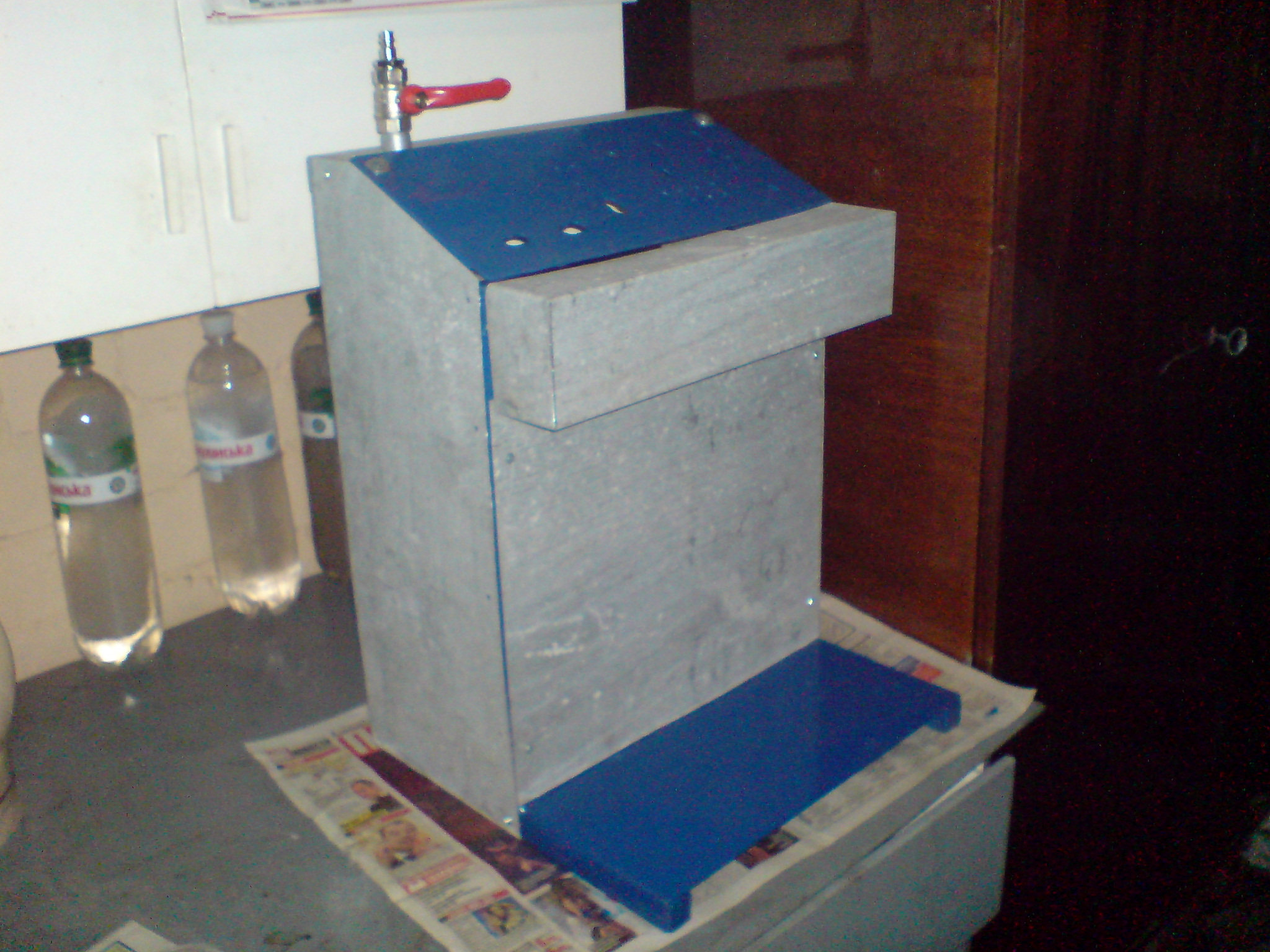

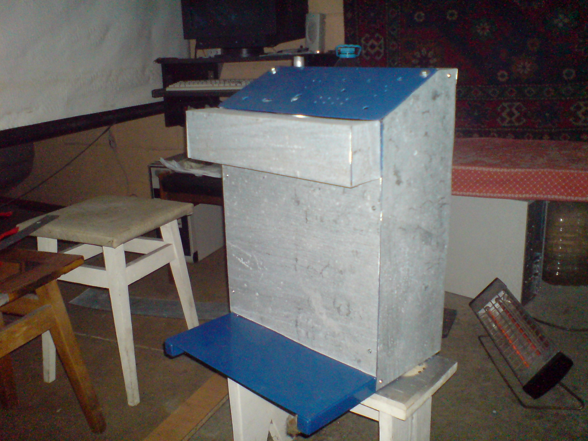

  3. Ну вот уже есть что показать. За основу каркаса взят школьный стул. Управление стенда универсальное от ПК и АВТОНОМ по схеме Gnata. По мере готовности выложу готовый продукт

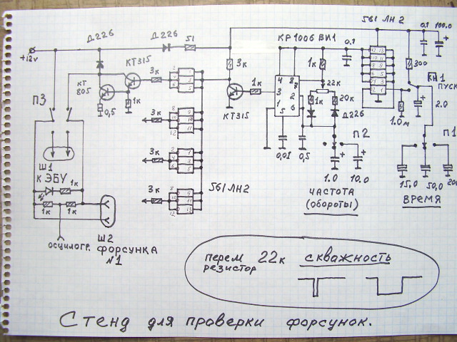

  4. Добавлю печатку и схему. Схема форс GNAT.rar gnat.lay.rar
  5. Возможно, но автор схемы рекомендовал Д226 так как выдержит всё, мног дебатов по этой схеме было и поливики добавить чтоб диод меньше ставить и т.д
  6. Спасибо, dima_minsk. Втыкал что- то не то .........а потом понял кт 805 отразить зеркально по горизонтали и становится всё пока ок, смотрел не все детали, но сама печатка ГУД. красиво показалось очень тесно для Д226 , R -1Вт и дорожки не мелкие? а то я по 1.8 малював

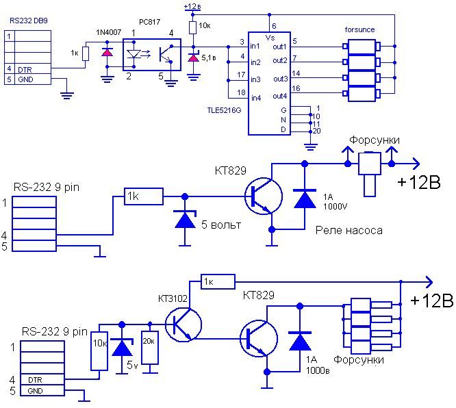

  7. Изменения принимаются, толкуйте, рисуйте Я не радиоэлектронщик - могу только спаять собрать....
