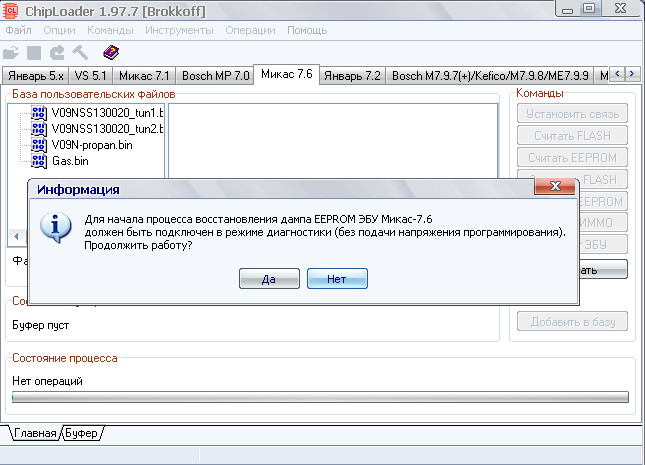

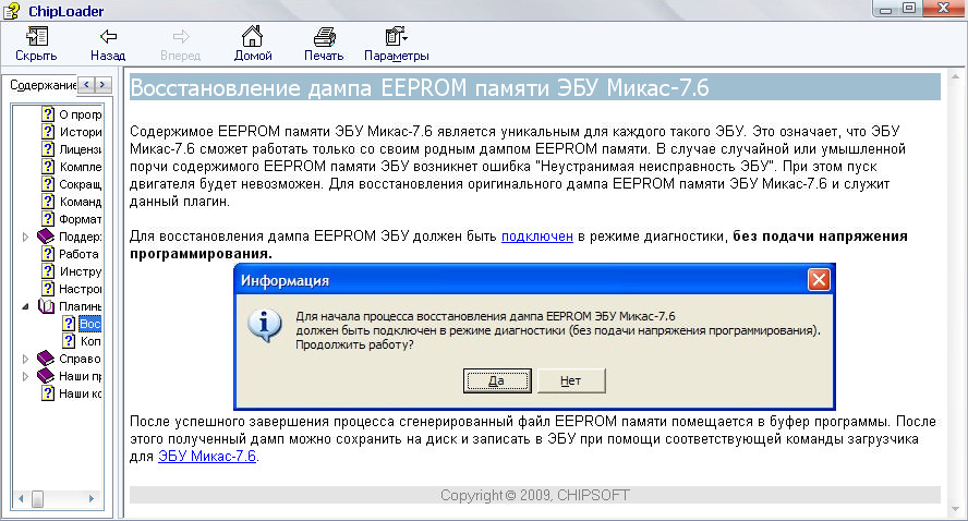

  2. Восстановление дампа EEPROM памяти ЭБУ Микас-7.6.
  3. http://www.auto-bk.ru/forum/topic/108/page__st__480 пост 492
  4. chiploader_1.97.7 тоже должен решить проблему даже ломаный

  9. Всё зависит от ЭБУ : 64 Кб (65536 байт); 128 Кб (131072 байт) - для двухрежимной; 1024 Кб или 512 Кб (1048576 байт или 524288 байт); 256 Кб (262144 байт). Читать справку в ChipLoader там всё есть!!!

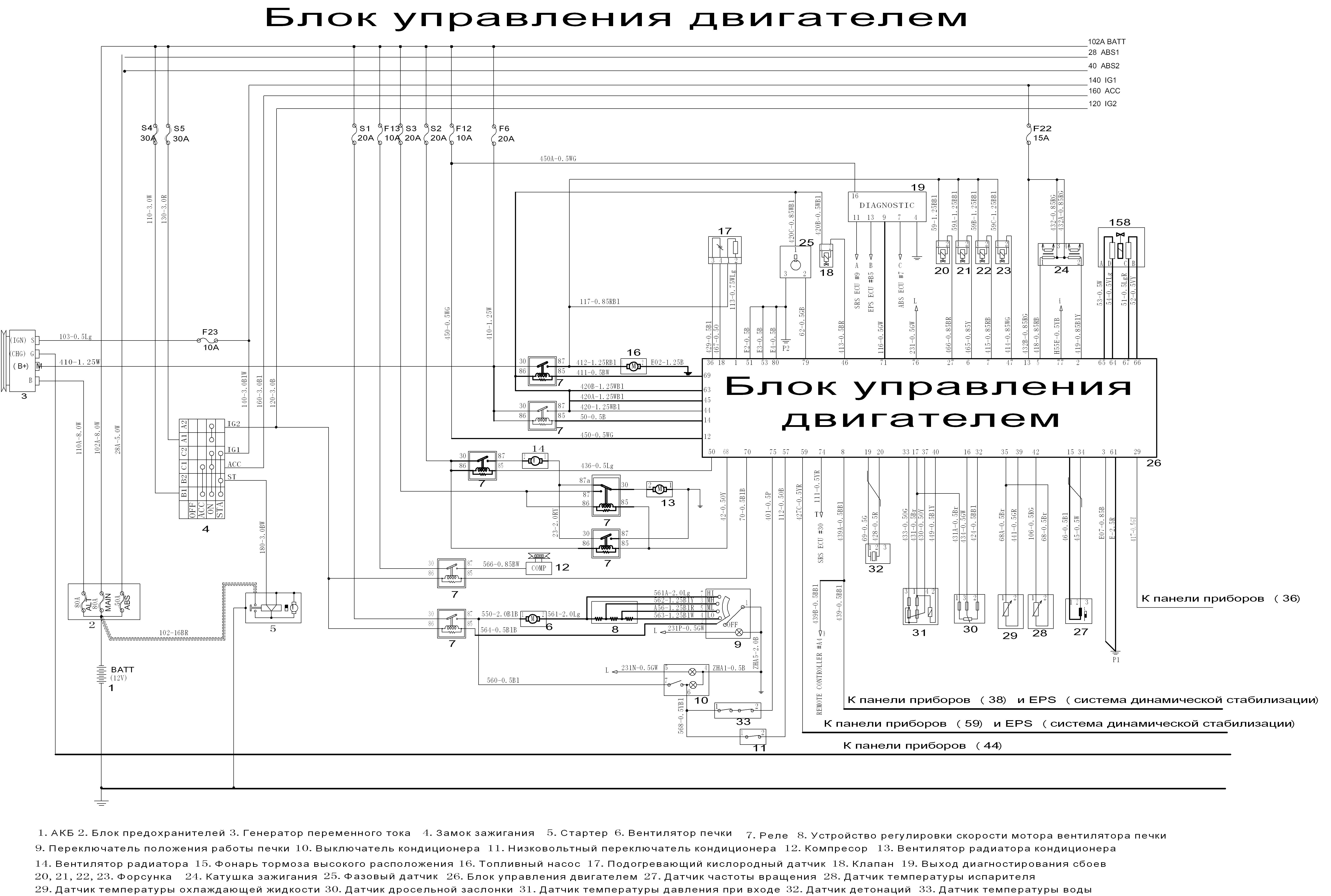

  15. Это конечно всё понятно, только инфы той что надо нет нигде. С самого реле выходит 3 клеммы и ещё один проводок с гены (думаю лампочка на приб) а вот эти три куда правда ещё ничего не звонил хочу мануалы поискать, уже много разного нарыл но..........
