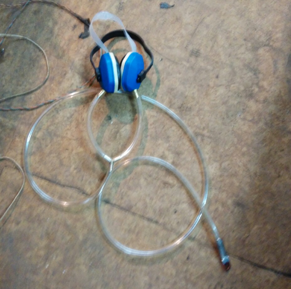

  19. Это наконечник в электротоварах купил подобрал по диаметру, наконечник просто в шланг засовывается по фото видно Слушать понятно что блок надо но вот куда прикрутить наконечник, я прикручивал к гбц где опора с лева слышно только гидрики. Можно попробовать к пауку одну шпильку раскрутить и туда наконечник прикрутить
  20. Вот кстати наушники,которые сделал. Прикрутил гбц только гидрики слышно ,надо вместо дд закручивать.
