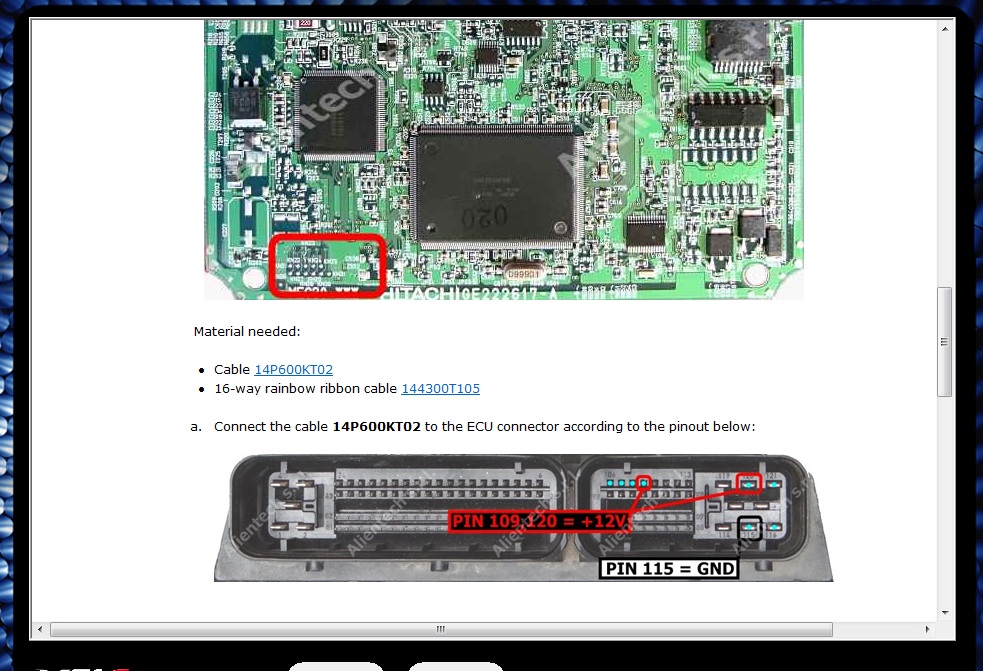

  6. Посмотрите пожалуйста, правильно ли Кесс считал прошивку? Так же интересует, где в данном блоке находится VIN. В самой прошивке не могу найти, может в ипромке? Еще интересует взаимозаменяемость софтов- можно ли залить взамен данной, например LFCJ-18881-B? mazda_6_2l_at_LFCJ-18881-C_ori.bin

    Поставьте 12 портом, или любым от десяти до двадцати
  8. не всегда прокатывает. У меня попадался один блок, на котором пришлось вручную ипромку править.
  9. Блок 5WY Если мне память не изменяет
  10. моя галя читает немного меньше чем 32, я тоже те прошивки, которые хочу залить- обрезаю до этого размера. Можете сравнить в хексе ту что считали и ту, которую хотели залить- разницу увидете. Может в этом косяк?

  12. я бы попробовал его для начала галеттой на столе...
  13. пробовал берлинго с данным блоком- даже иденты не отдал(
  14. С разбором , точно можно bdm 100 и x-prog
  15. Воля хозяина, я бы не прочь... По его словам- ему кто то сказал , что сделает через разетку, поехал к нему... Чем все там закончится, не знаю. С таким блоком кроме прогера, вариантов не знаю.
