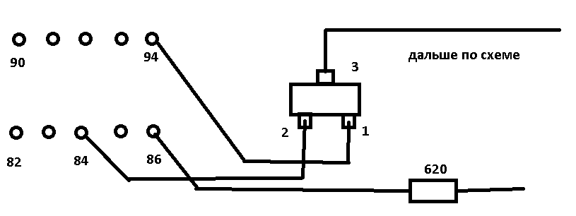

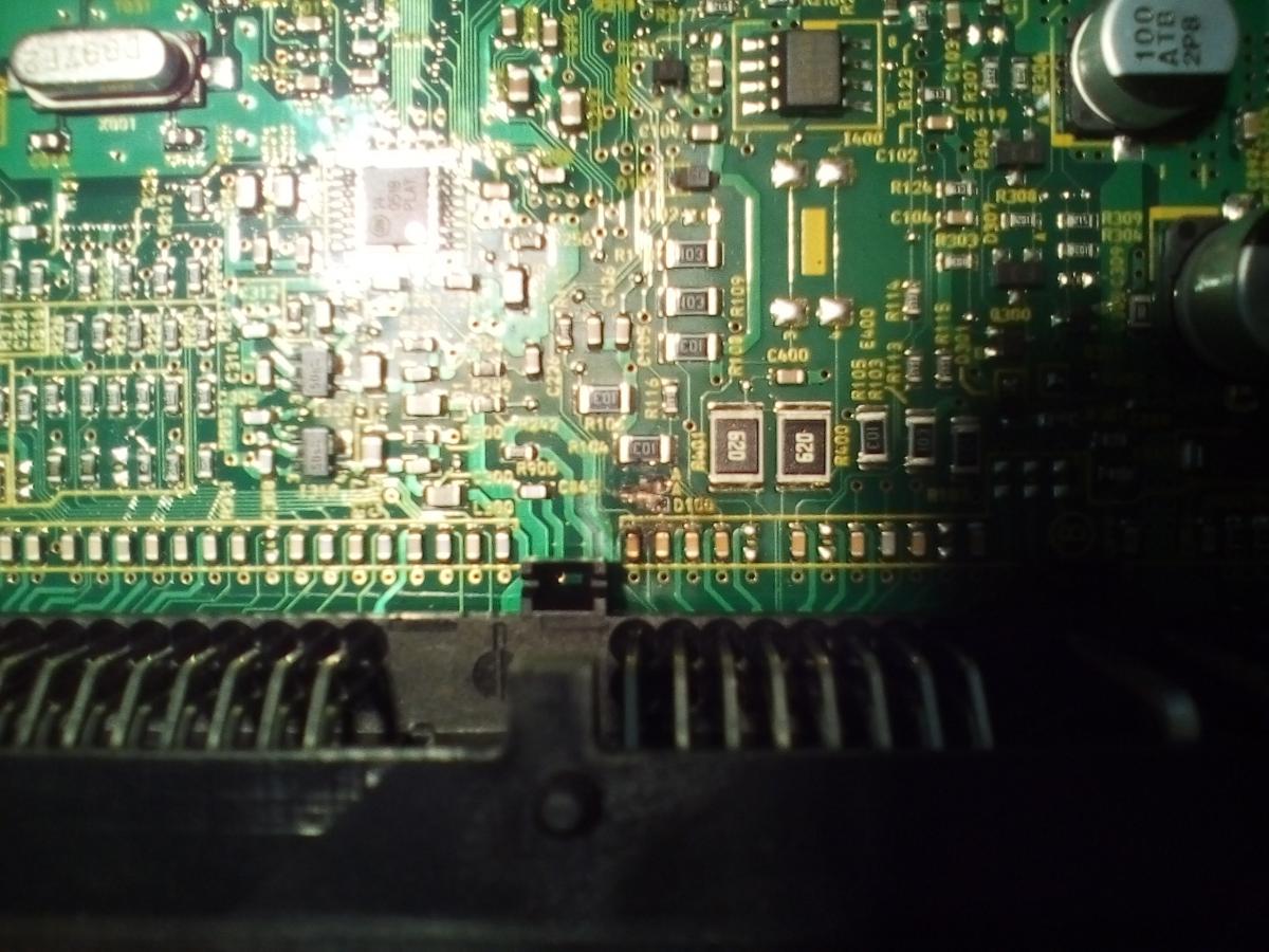

  6. Доброго времени суток Прикатили Nissan AVENIR 09/2002 года кузов RNW11-000059 на эвакуаторе. Со слов хозяина не развивала обороты. И сегодня потухла панель приборов. Горят только лампы зарядки, давления масла, ручник. После сканера оказалось что у него сгорела катушка зажигания. Это все оказалось легко. Активной оставалась ошибка U1001. Сканер расшифровывает как нет связи с CAN шиной. Всю проводку осмотрели. Вскрыли Блок управления двигателем. Там сразу видно что сгорел один из элементов в корпусе sot-23 корпусе. Рядом стоит D100, очевидно это диод. В книге по авто нашли распиновку разъема ЭБУ. Как раз 94 нога это CAN-H, a 86 нога это CAN-L. На плате есть подобный диод, но там стоит диод 1SS193. В даташите указано, что у него диод стоит между 2 и 3 ножками, но у нас по схеме к 1 ножке элемента в корпусе sot-23 подходит дорожка и к 94 контакту разъема ЭБУ, а ножка 2 соединяется с контактом 84 разъема ЭБУ. Обнаружил что рядом с диодом 1SS193 стоит маркировка буква А прямо с 2 ножкой диода. Это соответствует даташиту. А рядом со сгоревшим диодом, Как раз у 1 и 2 ножек стоит А. Очевидно это аноды. И мы имеем дело с двумя диодами в одном корпусе SOT-23. Может у кого есть подобный открытый блок или решали подобную задачу, поделитесь информацией пожалуйста. Какой диод можно применить? Еще одна фотка
