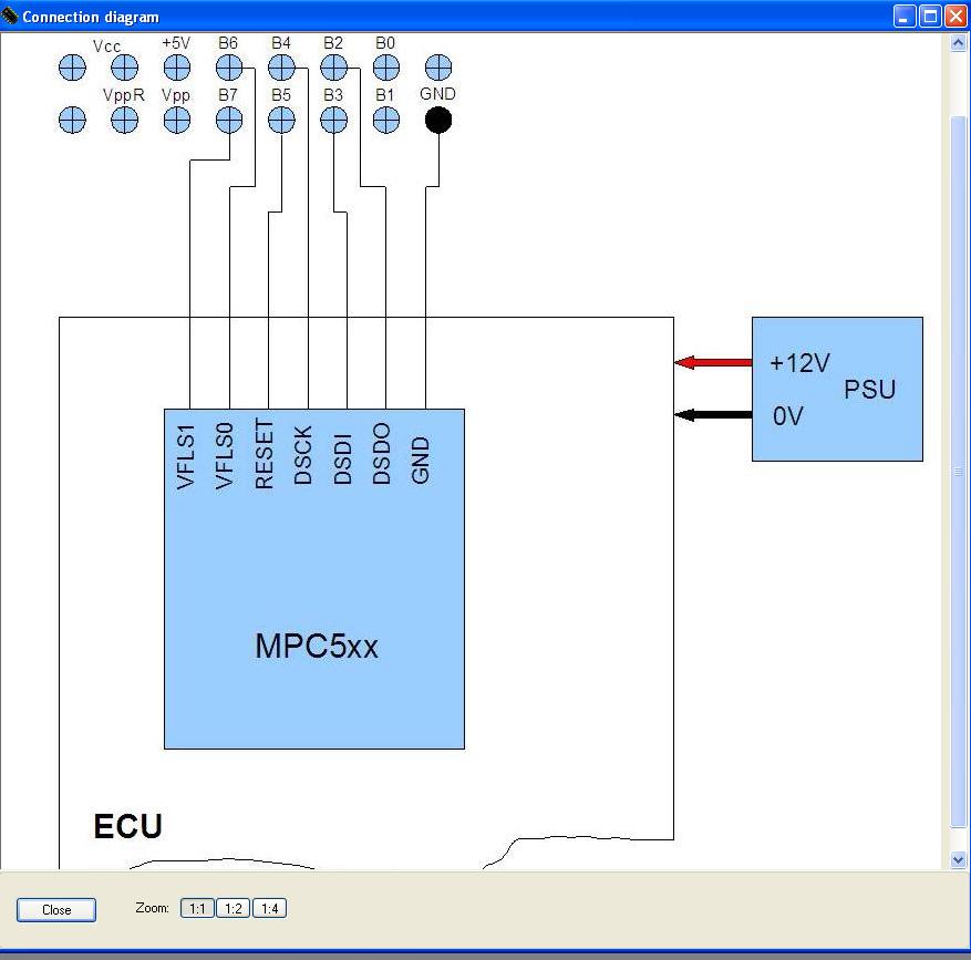

  11. Прошу помощи по двум точкам подключения на схеме,фото прилагаю, B7-VFLS1 B6-VFLS0.С остальными понятно,а рисковать не хочется. Спасибо.

  13. Большущее спасибо за расклад,буду пробовать,а что ids китай,так интересней будет Спасибо.
