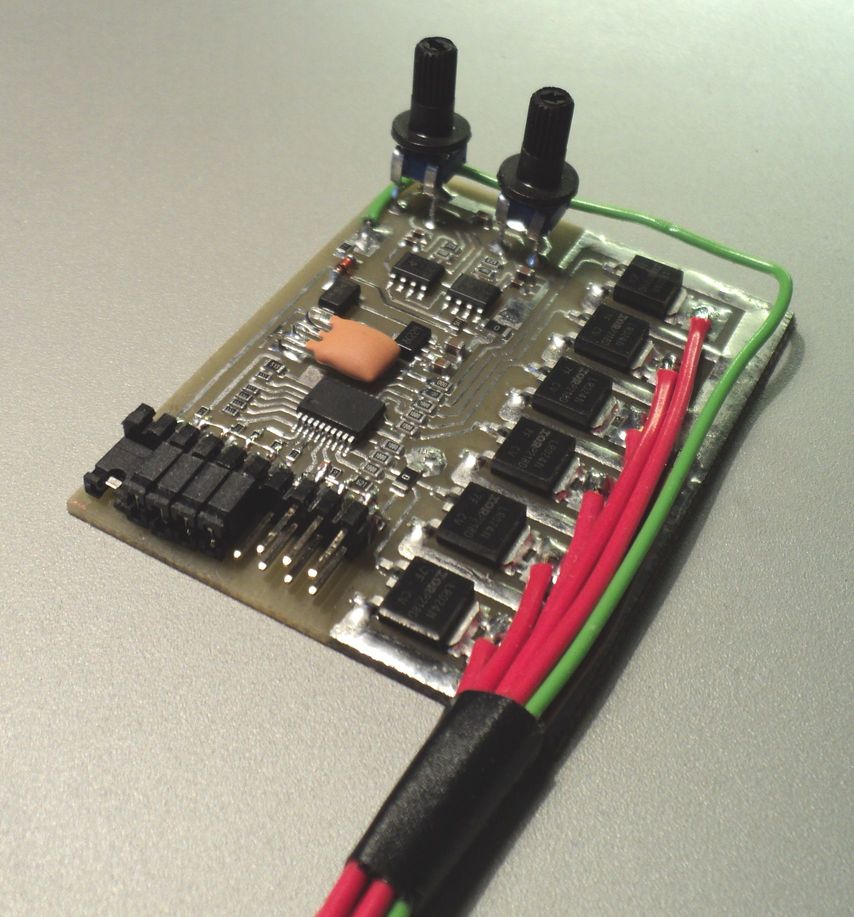

  6. вот схема и фотки. сделаю только готовую плату, как на фото (есть уже готовые). корпус, провода-фишки для форсунок сами. посылку я оплачу, в Россию идёт две недели. а что по чём, лучше на почту пишите, или в личку, чтоб тут тему не загружать. pavara10@gmail.com стенд.zip
  7. я могу сделать, вот так мой работает: _http://youtu.be/Qzsj3Pt83gM совсем не дорого
  8. Стенд, если сами делать будете, могу помочь сделать управление так мой работает: _http://youtu.be/Qzsj3Pt83gM так электроника выглядит:
  9. мой стенд: _http://youtu.be/Qzsj3Pt83gM могу спаять такое же управление форсунок. ..... трансформатор, это Вы конечно жестоко :)
  10. сделать автономный прибамбас, и не морочиться в гараже с компом мой гляньте, как жужит красиво :) _http://youtu.be/Qzsj3Pt83gM
