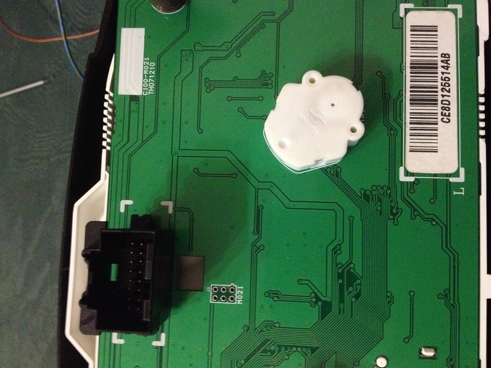

  14. я уже всю ночь мучаюсь с эт ерундой неполучается нет вообще никаой инфо на сайтах ток одно кабеля да модели машин а как подрубатся к этому процу нету нигде или есть ну с другими прогами а имено што домустим от нека такойто раьём такие то какбеля нету нигде а к продавцу так эт в китай а эт апарат уменя уже три года кто мне чё там ответит . а ексли нахожу инфо то ток вот сюда подрубайся а какие провода идут с тахо никто ничё непишет вот и вся инфо . кК тому же я выше писал я непрофи я любитель так от случая к случаю занимаюсь этим . еслиб уменя была инфа яб необращялся сюда .

  18. шесть контактов плюс минус ресет и бкгд и два свободных мне распиновка от тахо про нужна где там ресет и гду бкгд или эт не ток в ней проблема

    Добрый день уменя такай вопрос тахометр шевролет каптива проц 9s12hz128 точки подключения нашол на форуме но вот уменя в наличии Tachopro 2008 и там нет инфы што да куда и какие контакты подключать есть Nec програмер и донгл 912 . Незнаю распиновку нека и 912 где бкгд и ресета кабеля сразу говорю я непрофи так учюсь .Если эт возможно то с катринокй ато я уже запарился методом тыка в наличии есть ещё вилем но там я такого проца ненашол . В тахо про поц есть но там стоит 9s12h128 а на тахометре стоит 9s12hz128 может из за этого нечитает
