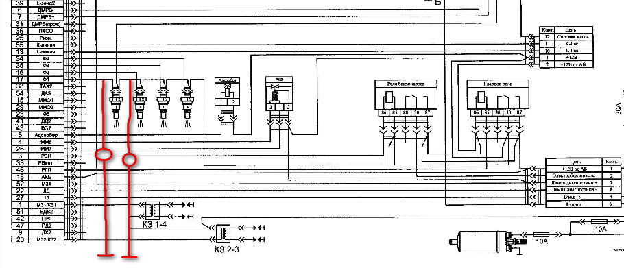

  10. Вот снято при подключенных форсах и при отключенных. и как были подключены контрольки.
  11. Доброго времени суток Всем. Сегодня целый день провозился с Газелью но она уехала не побеждёной! Газель 2004 года,Микас 7,1 выдавал ощибки по ДМРВ и ДПКВ устранили. Машина работает на газе ни каких нарушений по датчикам все ОК, но вот зараза на бензине не заводится? Давление в рампе 3,5 , водила давно ездит на газе форсы закоксовались,заменили на новые прзвонили проводку по схеме обрывов и замыканий нет,заменили ЭБУ(до замаены форсов и после, с рабочей машины),протянули массу,зажали обратку бензина от рампы,при прокрутке стартером бензонасос работает НО вот форсунки нет??? Плюсовой от реле идет на все форсунки и импульсный приходит но форсунки не работают. При подключении контролькой на импульсный провод ,при прокрутке стартером та форса к которой подключаюсь оживает и движок показывает жилание завестись,но на одной форсе не заведещь. Понимаю, что все в импульсе но сказать не могу. Пожалуеста подскажите направление,машина знакомого ждет ответа и результата, честно говоря с таким впервые,( не хочется в грязь лицом ) ну Вы понимаете. Снял осцылы ДПКВ-ДФ,ДПКВ-Форсы,ДФ-Форсы. Замечания по снятию осцылы и настройке проги приветствуются. Подключил контрольки к импулсу первого и второго форсов машина завелась на двух целиндрах??? Заранее хочу Всех поблагодарить за соучастие и сочуствие.
