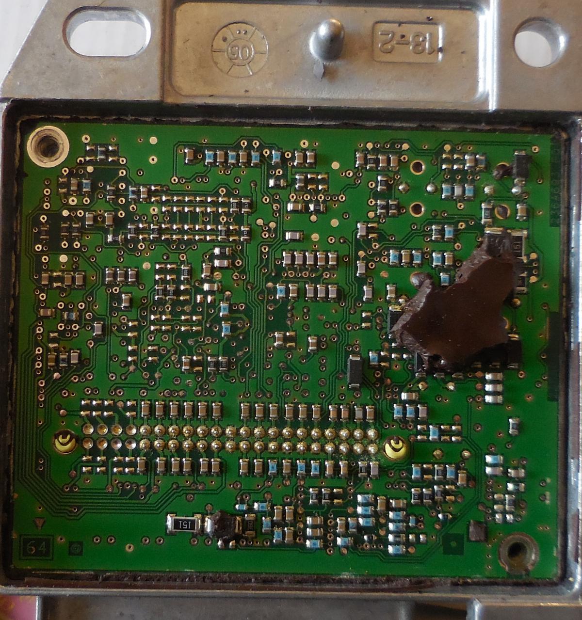

  5. Компаунд отковырял по краям, а центр вообще целым куском оторвался, потроха вытащились легко! Роман_77__ спасибо за подсказку!
  6. По найденной информации данные о краше в проце - 68HC908AS60... Блок залит компаундом, . кто имел опыт по такому блоку? В каком углу проц искать, или патроха полностью вынимать надо? Прошу совета, мож фото у кого есть!?

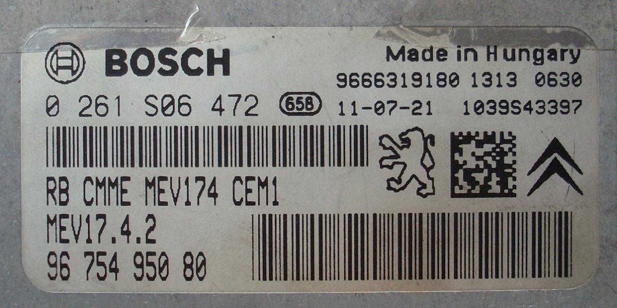

  12. Авто прикатили с другого сервиса, родной моторный раскурочен, на борту ТС1767, дамп с проца вытащил, при сравнении с донором вижу много отличий, дампы во вложении, есть необходимость сделать новым блок, ......может есть у кого опыт по этому блоку? P308.rar
  13. дык это я и сам вижу, ...в том и вопрос ....как, и возможно ли, новый блок с авто подружить?

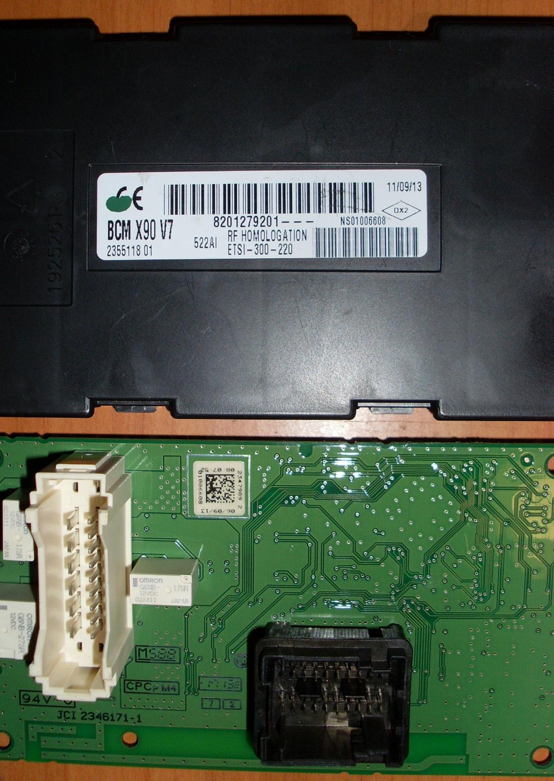

  14. Приезжает клиент на данном авто, просит поменять ВСМ(привез новый с магазина), типа в другом сервисе приговорили блок под замену, дамп со старого блока прочитал, пин посчитал......Теперь о главном: 1. новый блок отличается по железу, 2. структура дампа тож другая, т.е. перелить еепром в тупую не прокатит. Взял напрокат клип, но не получается запрограмировать его, т.е. ин-код посчитал, он его принимает, далее клип просит вкл. зажигание - включаю, лампа иммо на щитке горит, просит выкл. - пишет типа блок вышел из режима програмирования, нажмите выход......собственно вопрос: опыта работы с КЛИПом нет, мож я что то не так делаю? или эти блоки не взаимозаменяемые? фото нового блока прилагаю Logan.rar

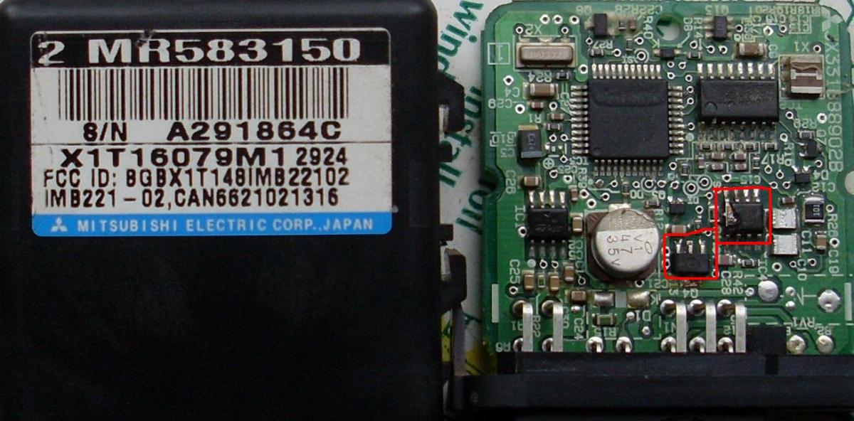

  16. История такая: в авто установлен автозапуск, глюканул обходчик, и на антенну попал жесткий плюс, в результате в иммо вышли из строя микросхема и транзистор......нужно опознать детальки.....мож есть у кого под рукой такой иммо?

  19. Спасибо. Поставил аналог 6Cf - все работает.....

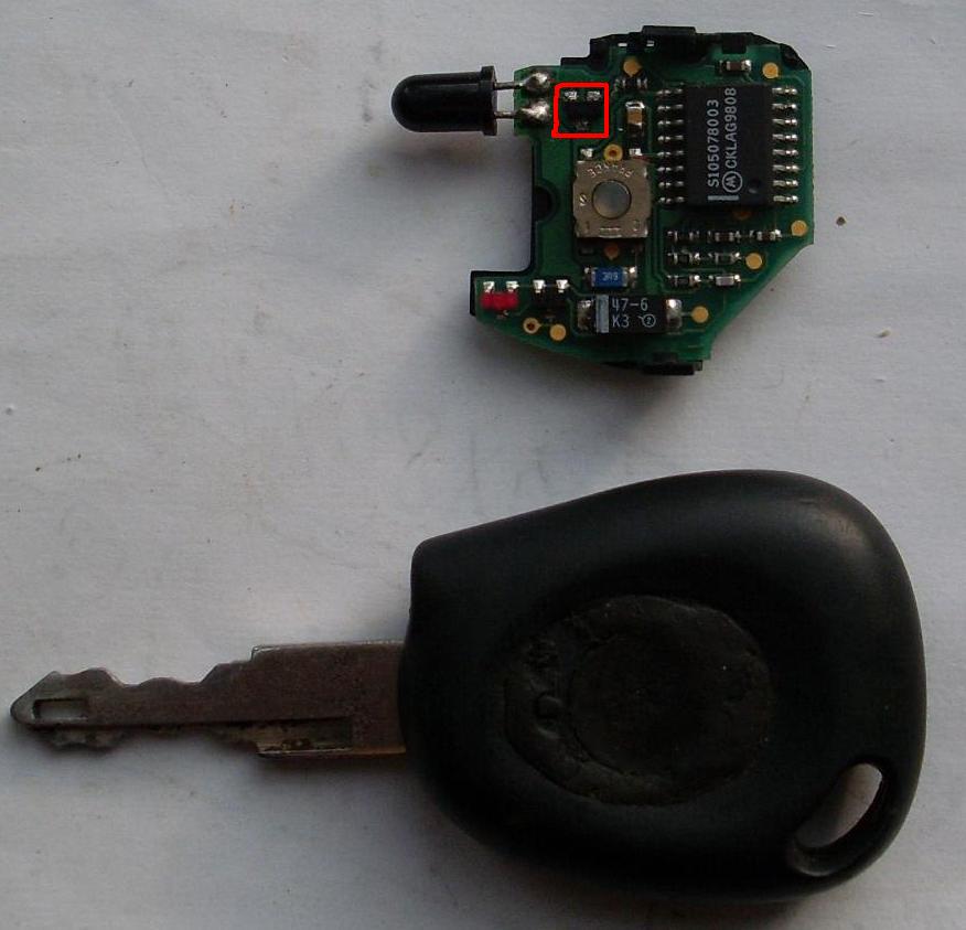

  20. Принесли ко мне ключик, со слов хозяина - перестал работать брелок, самостоятельно вскрыли ключ, отломили транзистор, запаяли туда первый попавшийся.......В общем ключ мертвый......на фото выделил нужный транзистор. Может есть у кого под рукой такой ключик? Просьба посмотреть маркировку транзистора....
  21. Спасибо за советы, буду искать...
