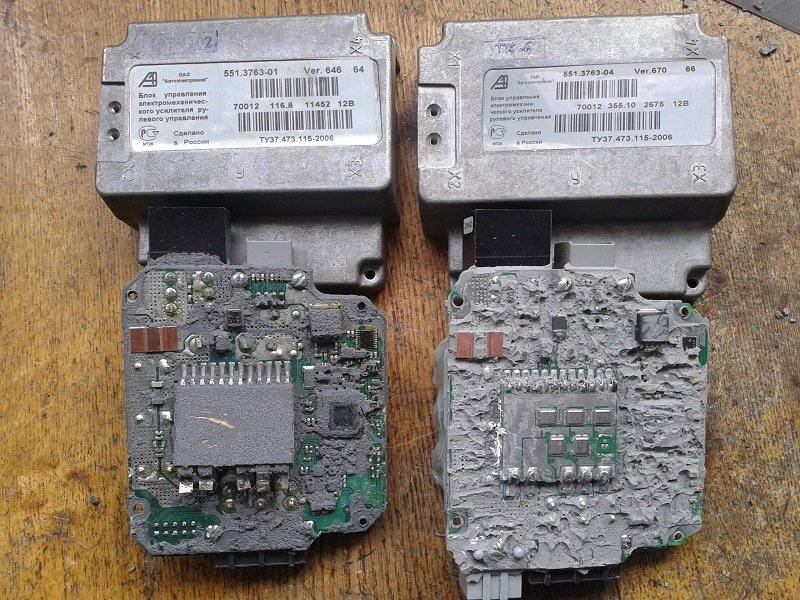

  2. Привезли блочки, на вид чипсет и пр идентичны с небольшими различиями. Перекинул сборку(версия 646) на плату (версии 670) - проверят отпишусь.

  4. Всем добра. Сразу прошу скидок на минимум информации .... Вопрос следующий : в данном эбу пробило транзистор BSB015N04NX3 он же MOSFET 0204 . Транзистор найти не удается, да и займет много времени. Есть блок , похожий но с другими номерами и разъемом. Внутри вместо платы с транзисторами установлена сборка с выводами,кол-во выводов и пр. на вид соответствует . Имеется ли у кого опыт замены платы с транзисторами на сборку?

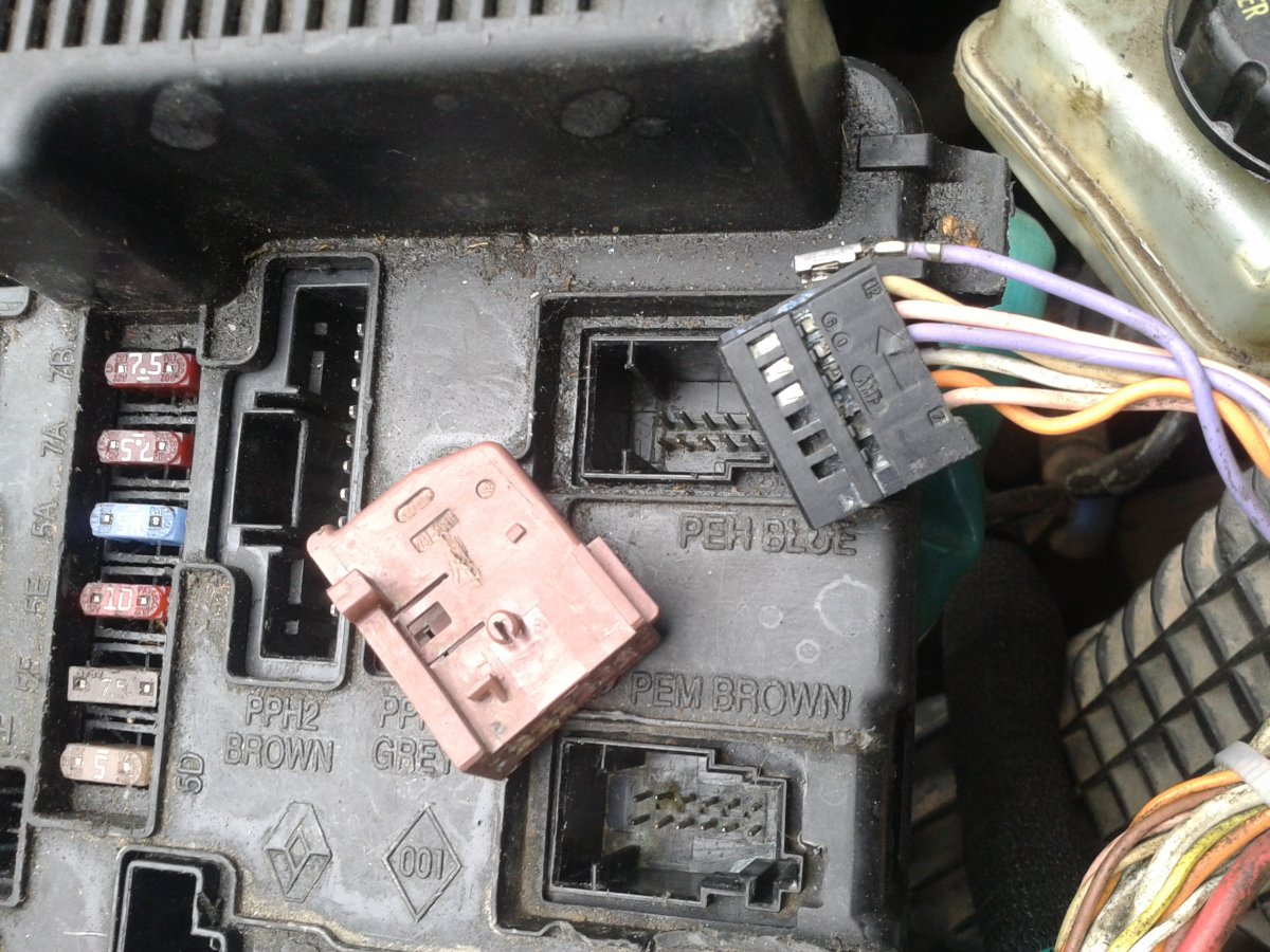

  20. Всем добра! Автомобиль Renault megan2 2004 г МКПП. Уважаемые мастера требуется помощь коллектива , подскажите с какого пина вытащен провод с коричневой колодки (провод голубой).
