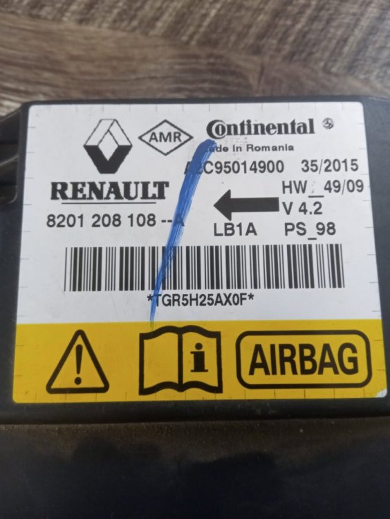

  10. Всем привет,кто поможет удалить crash Nissan Almera N16 Renault.bin
