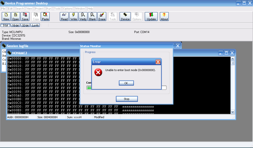

    Приветствую! Приехал сегодня автомобиль с проблемой - у хозяина украли один комплект ключей, один я достал из обходчика. Человек просит переписать ему ключ (радиоканал), я ему сказал, что по уму, нужно и старый ключ из иммо удалить. На борту имеем Микронас 3297G и 24С32. Как я понимаю ключи лежат в Микронасе, отсюда вопрос как прочитать сей 3297G XProgom если в нем заявлена Jetta до 2007 г/в и распиновка не совпадает с картинкой в XProge? Может кто делал уже, как подключались, может просто по мануалу на Микронас и что поднимали (ножки проца)?

    В вашем дампе три ключа прописано.
  9. Вопрос был помочь почистить crash, если я правильно понял. У Вас же проблемы с программированием eeprom.Ищите причину в железе.
