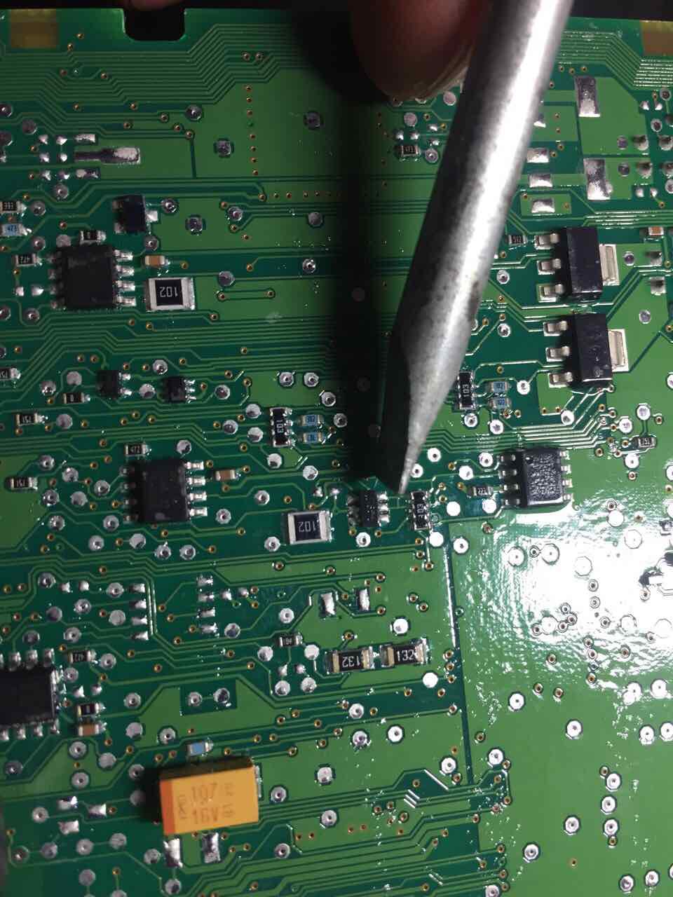

  5. Добрый день. Хундай Туксон SIMK43 5WY4314H KR77025160-M7TCSP6C ищу сток. Считалось что то невнятное, не проверили. Поправили сделали евро 2. машина перестала заводится. дали прошивочку, машина заводится, разгоняется до 30 и отрубает. В приложении та, что отрубает. корявая считана Экуфлешером, на которой заводится чиплодырем.туксон.rar корявая hyindai tucson.rar

  9. Добрыйдень. Блок parк assystent не выходил на связь, не работали парктроники и камеры. Нашли, после химчистки вода в рвзъёмах, пошло питание, заработали партктроники. Камеры не включаются. Ошибок в блоке нет. В параметрах видит реакцию на нажатие кнопки включения камер. Но голова не реагирует. Есть у кого схема линии связи между парк ассистентом и головой? PS. Камера заднего вида тоже не реагирует.
  10. Здравствуйте, помогите опознать детальку в блоке БСМ, маркировка то ли 6е12t, то ли 6е13t. Опечатка в названии темы, Opel Meriva.

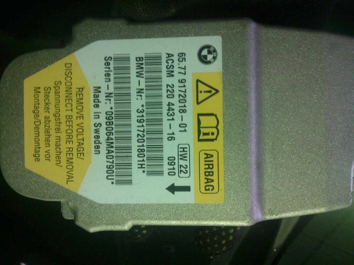

  19. bmw 6 2006 блок 65.77 9172018-01 eeprom 95128, после дтп, поставили все новое, почистил краш, не уходит ошибка по клейме акб 93В2, замерил сопротивление 2.2, где искать причину? бмв 6 65.77 9172018-01 краш.bin бмв 6 65.77 9172018-01 чистый.bin
  20. У меня такая же проблема была на МЛ, после ренью, пробовал адаптации дросселя, не помогали, вылечилось только заменой проца.
