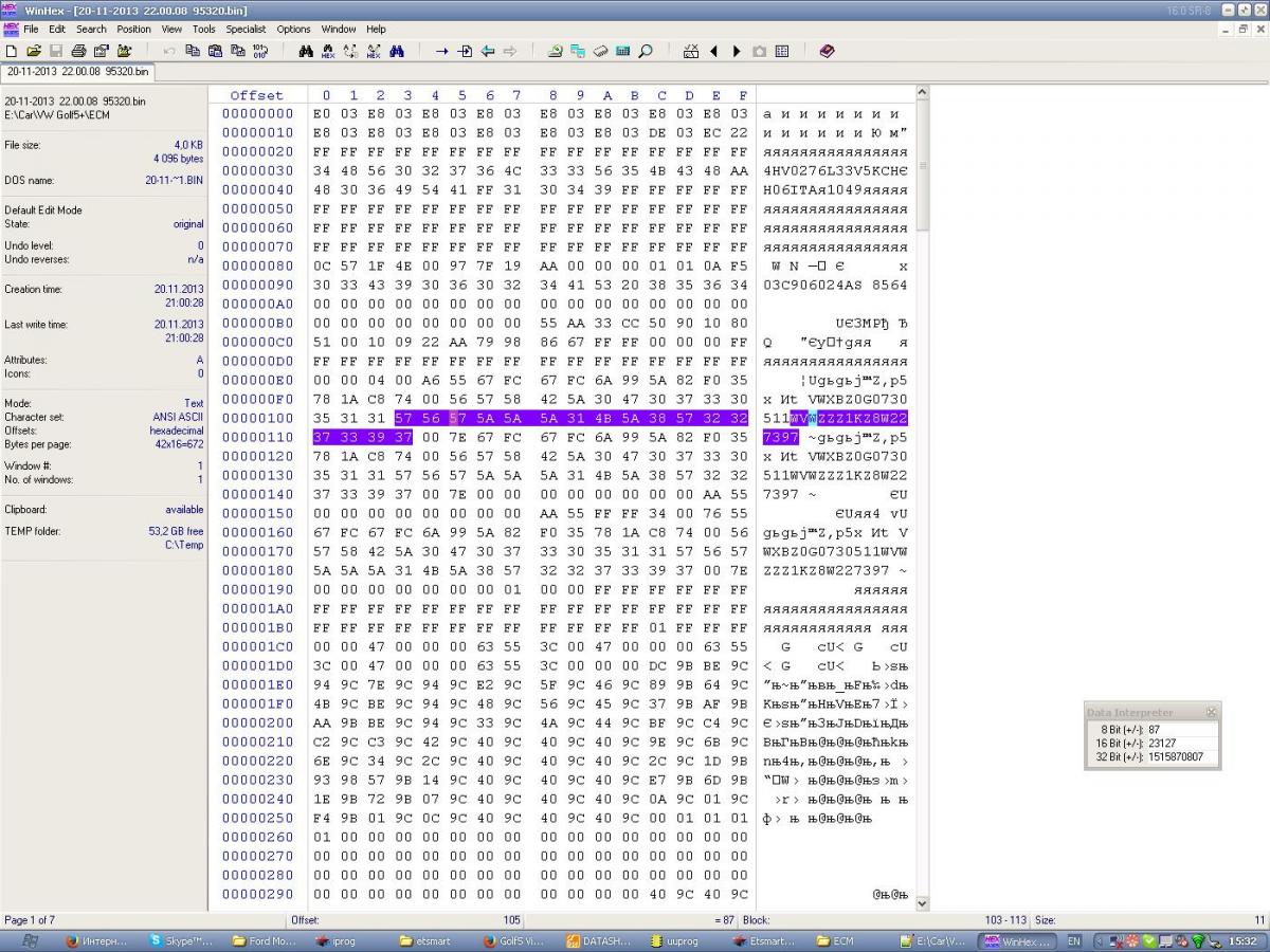

  13. Vin: WVWZZZ1KZ8W227397 Он кстати в дампе моторника прям в открытом виде. Раз все такие умные здесь... Без обид. Для чего я читал память и что хотел сделать я здесь не говорил. Я знаю что такие машины по дампу не делаются и что их делают приборами типа Абритруса. Собственно им и собирались делать. Дамп мне нужен был для опытов - люблю я поковыряться в свободное время в дампах. Я знаю что в первой строке пробег в явном виде с примитивной контролькой, а ещё в дампе есть криптодубль, который и не даёт уменьшить показания назад, а вперёд пожалуйста. Но теоретически дубль тоже можно занулить, а потом править открытую область - собственно по такому принципу и работают приборы, которые делают машину через дырку. Память читал iProg USB на 3.0В. В принципе тут полностью сам виноват т к при тесте пинов показывало, что pin2 не подключен. Чёрт меня дёрнул нажать на чтение. pin2 в последствии и отгорел. Отгорел в том плане, что не звонится ни + ни на - и прогер пишет пин 2 не подключен уже и на выпаянной микросхеме. Раньше я сам был противником внутрисхемки, но сейчас процентов 90 делаю именно так. iProg USB 3.3V + клипса помона или есть ещё куча самодельных прищепок выпиленных из PCI слота. Время сильно экономится и 90% панелей делается без накладок. Visteon по-видимому легла т к там штатное питание 3.3В. После того как я выпаял сгоревший проц я подавал питание на приборку и промерял питание на епромке. Вообще эта приборка требует к себе особого отношения: я знаю она ещё очень чувствительна к манипуляциям со светодиодами-индикаторами. Стоит что-то отрезать или запаралелить и тоже будет error на дисплее. Сейчас меня интресует техническая сторона вопроса. Я прекрасно знаю что в панели лежат ключи. На более старых авто VAG группы я с Immo работал. Что мне грозит если я возьму панель не в номер? Я не смогу её засинхрить с моторником или положить ключи? Или завести получится, но некорректно будут работать приборы? Ну и рассмотрю предложения по покупке панели.

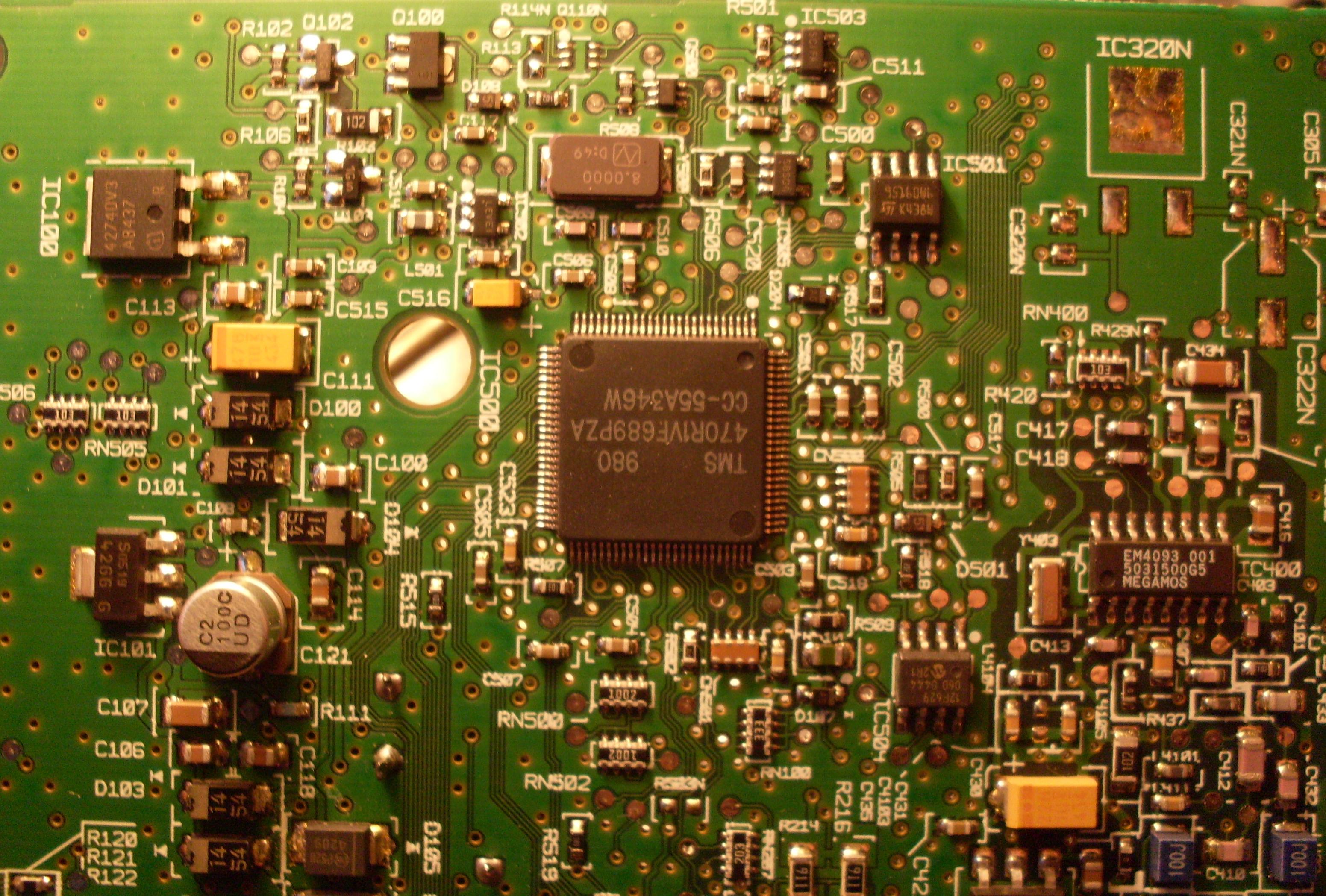

  14. Доброго времени суток коллеги! У меня случилась проблема. Имеется Golf5 2008год. Приборная панель Visteon 1 K0 920 854M собранная на TMS470 и память 95320. При попытке внутрисхемно прочитать 95320 проц ушёл в короткое а у 95320 отгорел второй вывод. Момент конечно рабочий, но оочень неприятный. По-видимому внутрисхемно читать такие панели нельзя, а я поторопился. На данный момент имеется полностью убитая панель, которую я отдал в ремонт одному человеку и мёртвая машина. Отремонтировать кстати тоже не получилось - я в принципе так и ожидал. Соответственно у меня вопросы: какую искать приборную панель, чтобы привязалась к машине. Точно в номер или подойдут и другие? Если подойдут другие, то по каким критериям их подбирать? Также приобрету приборную панель, если у кого-то есть такая. Кстати прилагаю фотки и дамп с моторника. Если поможете сделать безимовым - буду возмездно благодарен. 20-11-2013 22.00.08 95320.bin

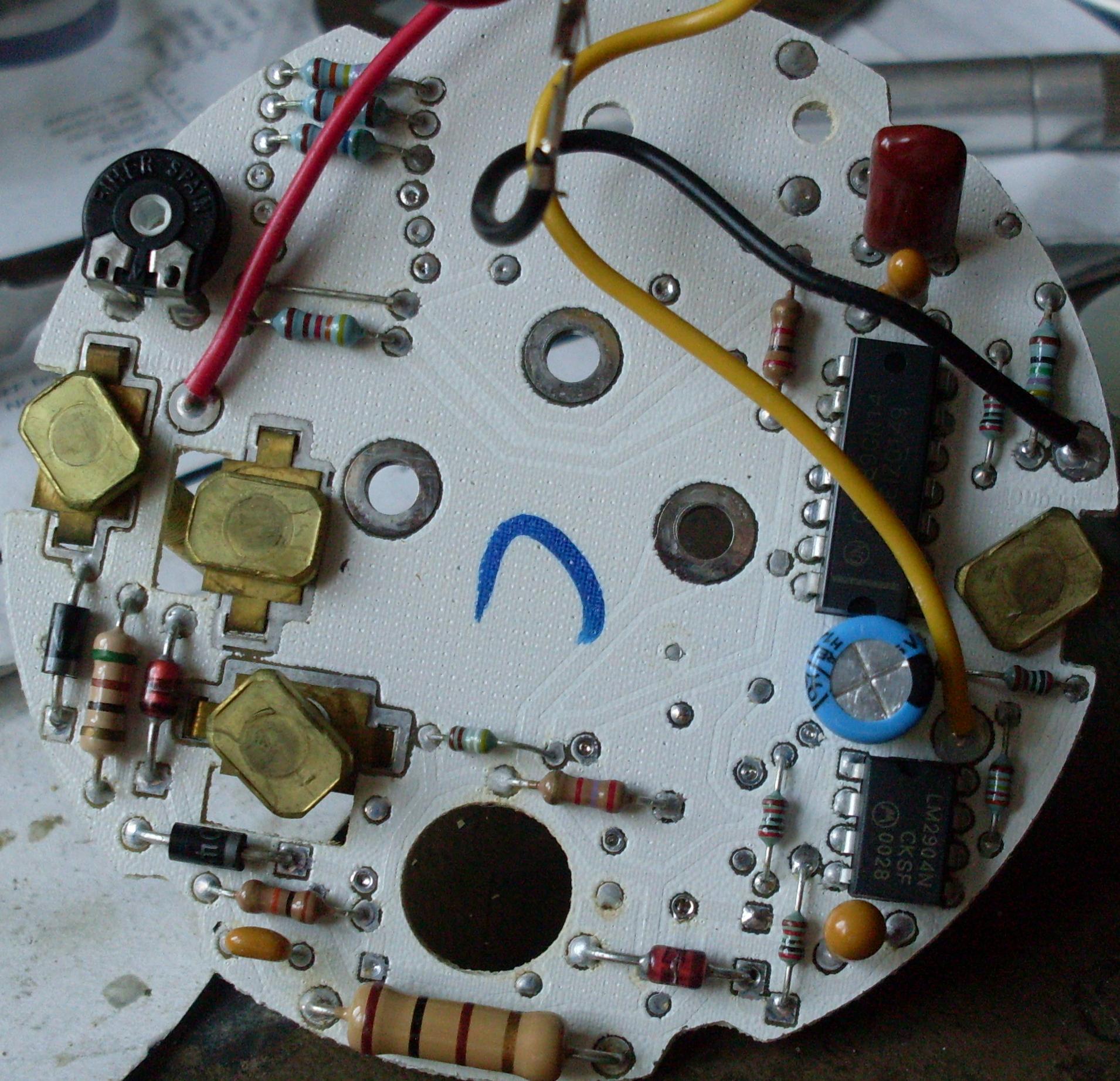

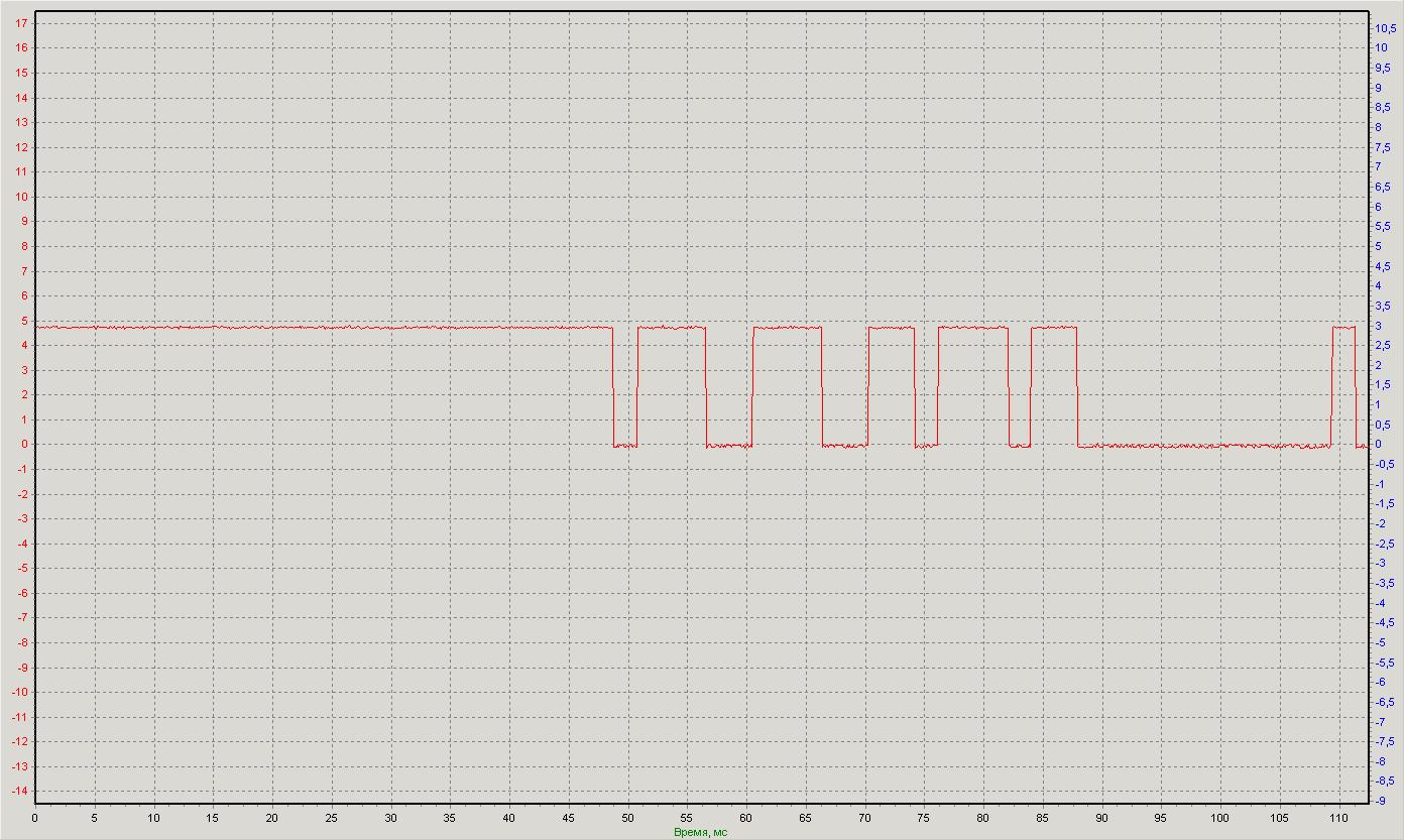

  18. У меня как раз и не получилось дописать в первом посте про этот модуль, так как общий размер загружаемых файлов ограничен. Моточасы хранятся именно в этом модуле. Вот фотки его фотки: Вот вид сзади: При подаче питания показывает моточасы: Вот вид модуля со снятым дисплеем: Проц - кусок компаунда. Ковырять его я думаю занятие бесполезное и мне также необходимо оставить изделие в рабочем состоянии. У меня одна надежда: у проца выведен какой-нибудь цифровой интерфейс, через который на проц можно по воздействовать извне. В остальных случаях смотка не представляется возможной. Я пытался тыкаться осциллографом и нашёл что на пятаке обозначенным на плате Т1 какой-то цифровой сигнал: На этом все мои изыскания закончились. Тему создал с надеждой, что кто-то знает как мотать такие тахометры. Но как я понял смотать практически нереально. Ладно пусть другим будет как опыт, что нечего соваться в такой прибор и тратить на это драгоценное время.
  19. Доброго времени суток коллеги! Притащили мне 2 судовых тахометра фирмы Faria. Требуется омолодить в них моточасы. Вот так выглядят: Вид сзади: Фотка шильдика: При подаче питания на клеммы показывает моточасы и стрелка поднимается на деление 0. Чтобы моточасы затикали нужно подать импульсы на тахометрический вход, чтобы эмитировать запуск двигателя. С большим трудом разобрал: пришлось развальцовывать серебристый ободок. Надеялся внутри найти епромину или распространённый процик, в епроме которого бы хранились заветные часы. Вот фотки основной платы тахометра: Как видно не ней ни одной цифровой микросхемы. Маленькая микросхема LM2904N это двухканальный операционник с однополярным питанием. Вторая микросхема побольше CS289GN14 это специализированная микросхема тахометра: как я понял в зависимости от частоты управляет двигателем, который шевелит стрелку.

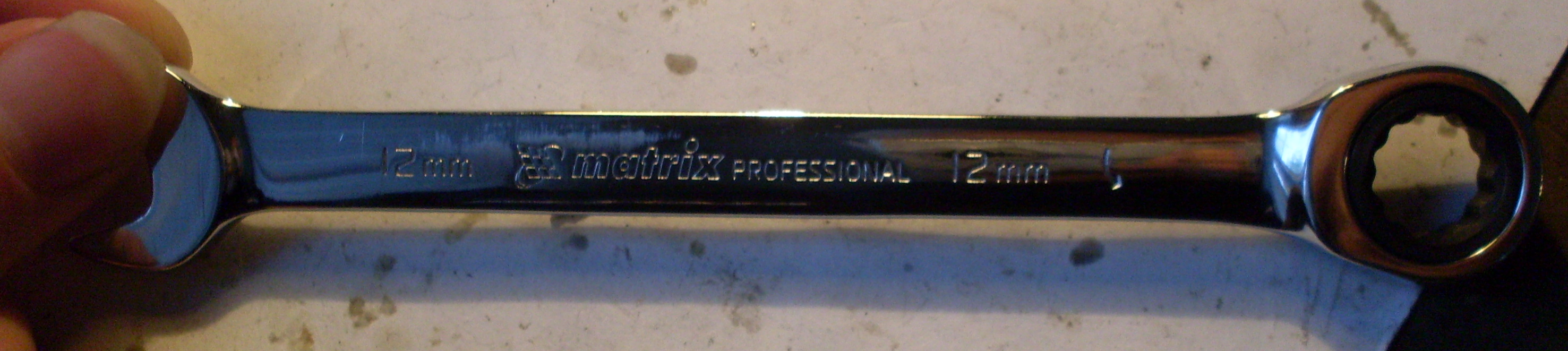

  22. Делал подобную машину. Огромное спасибо автору темы за дамп!!!!!! - он очень сильно помог. Машина была полностью разобрана и сперва, когда я поставил обманки и блок, лампочка не погасла. Но когда поставили и подсоединили сидения лампочка погасла и стало всё хорошо. Насчёт двух болтов я тоже сперва обматерился, но потом приобрёл трещоточный ключ на 12 как на фотке ниже и дело пошло веселее. Поэтому, всем, кто соберётся чистить крэш на такой машине, настоятельно рекомендую заранее обзавестись подобный ключом - с ним намного легче. И лучше, если ключ будет фирмы Jonnesway - я видел такой у друга, он ещё удобнее. Кстати жёлтая лампочка PCS у меня тоже горит и это слегка не радует. Что это за хрень эта PCS и как её победить?
