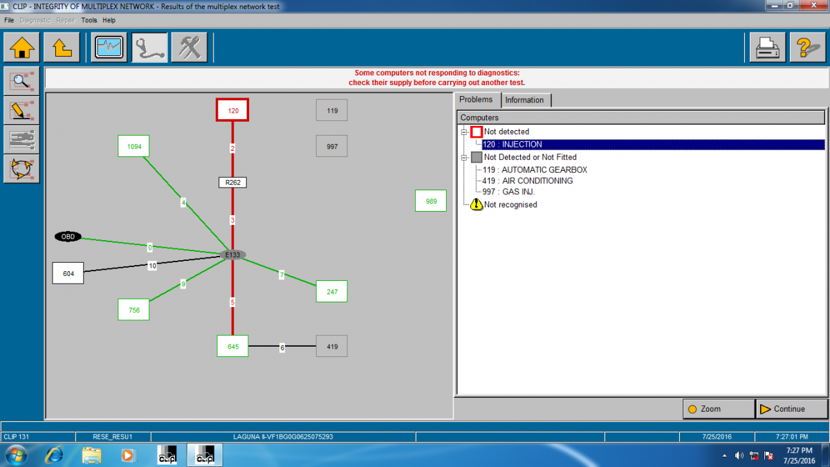

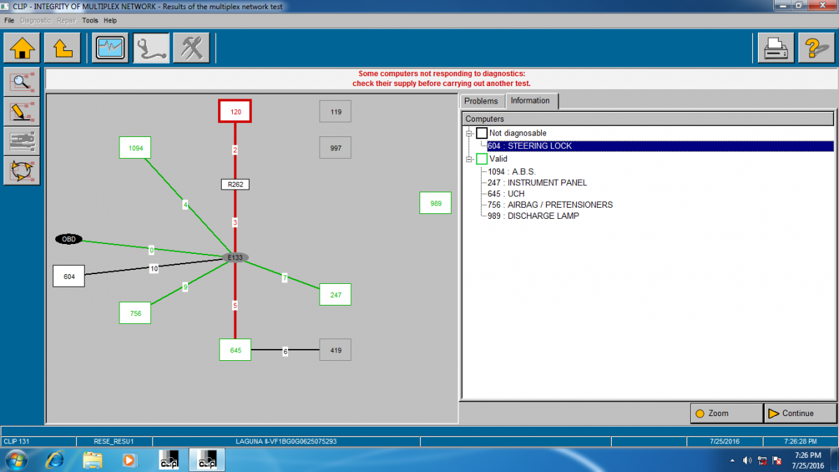

  11. связь только с усх, клип включает реле r22 при сканировании. target="_blank">src="http://www.screencapture.ru/uploaded/cd/4a/26/CD4a261a_thumb.jpg" />

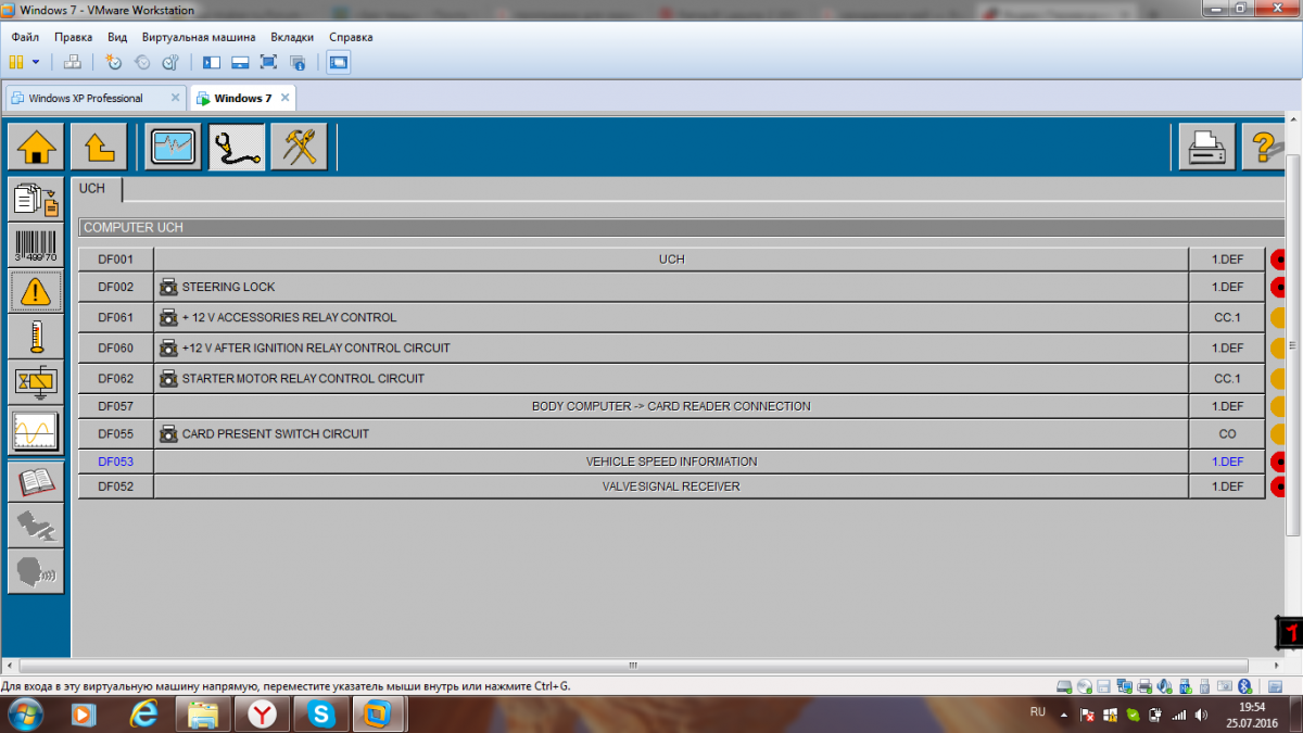

  12. наконец то клип вроде нормально конектится, ошибки по подушкам сейчас точно есть, я чтобы снять замок разобрал всю колонку рулевую.
