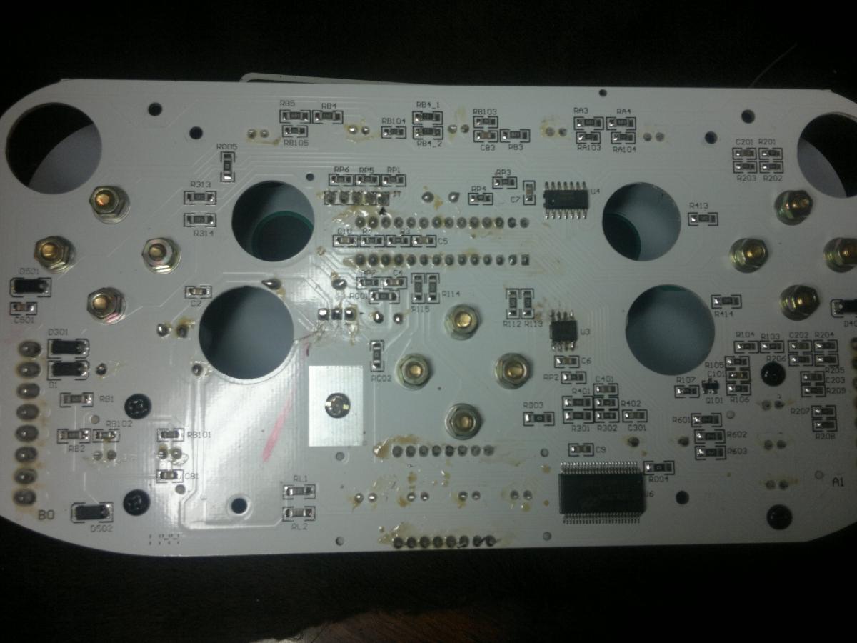

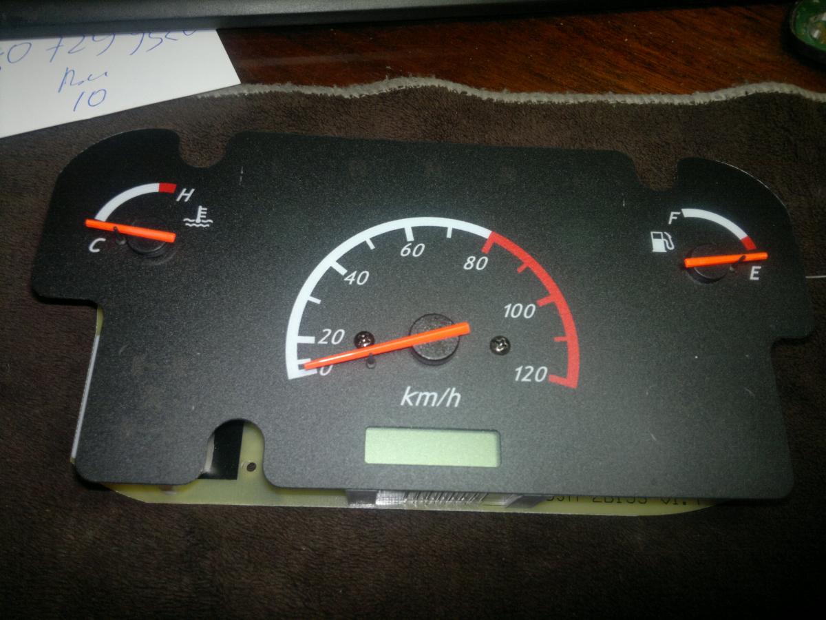

  8. HT46R23 СТОИТ С ОБРАТНОЙ СТОРОНЫ ТОЖЕ ДУМАЮ ЧТО ПРОБЕГ В НЕЙ
  9. да приборка другая а в этой не могу понять куда пробег засунули
  10. все показывает подключал пробовал AMTLH112читать как 24с02 пишет некоректное подключение 5-6 нога хотя проверял пропаивал все в норме вчера делал cf х5 все нормально также pic стоит и 24с02 все в летполучилось
  11. на обратной стороне HT46R23 B116U0990 посути должна стоять 24с02 но стаит ATMLH112
  12. завтра сделаю фото и узнаю год а так х4 кажетса этом щитке ATMLH112 у китайцев нашол вроде как 24с02 пробовал х-prog пишет не конект 5.6нога хотя всё в норме upa тоже не взяла
  13. всем добрый вечер.проблемка с определением микросхемы в щитке приборов квадрик CF MOTO должна стоять 24с02 а стоит AMTLH112 что за чудо не могу понять может кто делал подскажите пожалуста.
  14. было такое промыл плату и феном прогрел пайку кристала а так тоже не все сигменты показавали
