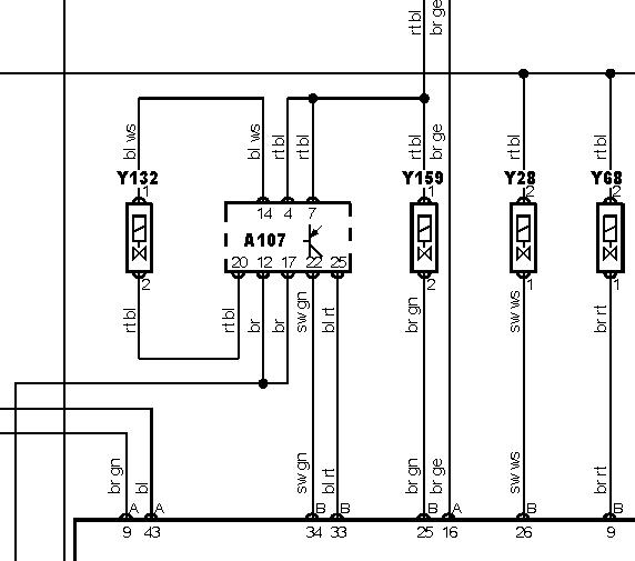

  7. подал сигнал на 22 pin EDU . клапан запрыгал перед этим поменял MTB23P06 осталось заменить 8889UK и FET BUZ91сдохли при ремонте :AllSmail (25): те что в наличии по току слабоваты ,и греются. а потом на машине проверить. что то не пойму зачем там 130V , в моём блоке вообще 160 V
  8. MTB23P06 - P-channal . 23 A . 60 V. R(ds-on) -0.12 Om
  9. после такой пропайки машина хорошо ездила но мало плату вытащил из корпуса как на столе проверить этот блок ? на 20 и 14 pin EDU припоять нагрузку , повесил клапан ЕГР , что под рукой было . 4 и 7 pin EDU +12V . 12 и 17 GND без сигнала управления какое напряжение будет на 20 и 14 pin EDU ? на сколько понял клапан работает в импульсном режиме .

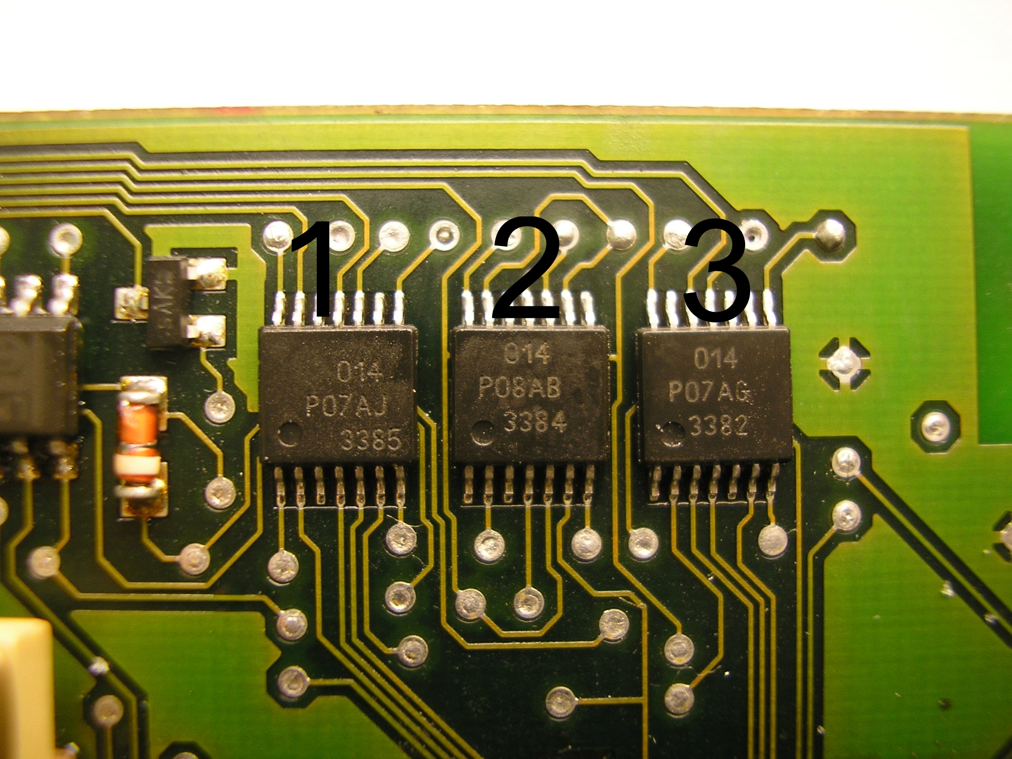

  11. подскажите маркировку полевика который припаен с обратной сторны платы

  15. 9732 IR049E и на этот полевик PDF не нашёл ,
  16. 8889 вроде звониться как транзистор , а на сомом деле что , PDF на него не нашёл .
  17. ошибка P0251 Была плохая пайка дроселя . Пропаял с двух сторон , поднимал плату, не помогло :AllSmail (25): преобразователь на 130 V работает , транзисторы прозвонил вроде живые. При подключении на столе ,питание на клапан будет подаваться ,без сигнала с ЭБУ ? У кого ни будь осталась инфа с немецкого сайта http://www.mrserv.de/images/elektronik/psg...lerbilder ?
