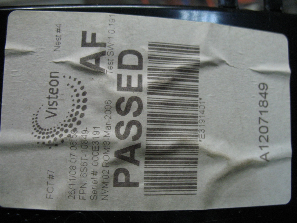

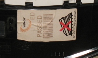

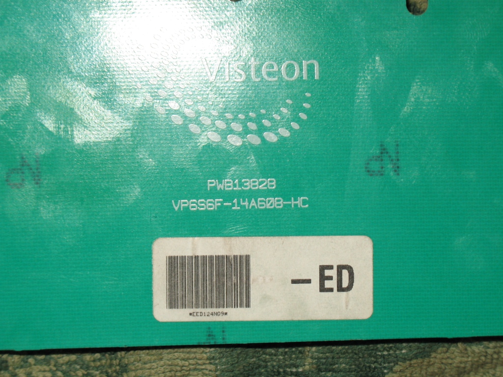

  3. Парни, прошу прощения с фотками и номерами я напутал, у меня просто реально 2 мертвых щитка, и фотки перепутались, щас разобрался. 6S6T-10849-AF это щиток от фиесты с механикой. Третья фотка в 11-м посте это стикер с фиесты. А в 18-м третья фотка это стикер с фьюжена.
  4. Пробовал в щиток от Фиесты заливать еепром от фюжена и на него же ставить, заводится. Парни, а вот на такой щиток фулл найдем? У меня просто 2 уваленных щитка, с этого проще будет начать. Это фиеста МКПП

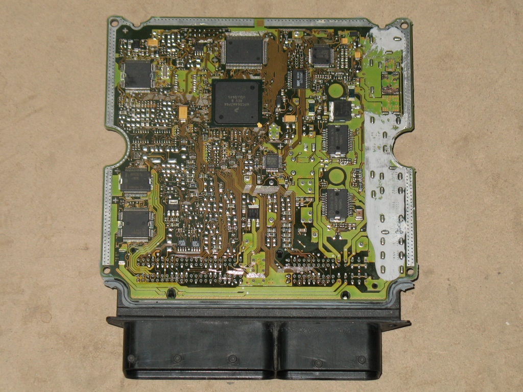

  10. Как говорят хозяева, авто сдохло на ходу и больше не запускалось. В моторном две ошибки: P1625 Main Relay or ECM/PCM System Reset, P0606 PCM Processor Fault, Появляются сразу после включения зажигания. По схеме проверили, на ЭБУ питание, массы, все есть, плюсы после релюшек (на схеме два таких реле) приходят. Предохранители которые есть на схеме ЭСУД все целые и запитанные. Параметры скнером отображаются адекватно (по крайней мере которые мне понятны), при прокрутке ЭБУ обороты видит. Стартер крутит. Да, еще накала нет, т.е. на свечи ничего не приходит. На блочке управления накалом, питание и массы есть, все проверено, не приходит управление с моторного. Вот пока и все что наисследовали. Что скажете парни? Судя по ошибкам проблема с моторным? Так ли это, и как это решается только заменой?
  11. Машинка побеждена, сегодня уехала. Проблема оказалась в самом ИММОшнике, он тупо аппаратно был сломан, видимо электрики которые до нас пытались запустить постарались. После пересадки родного еепрома в новый ИММО, авто стало запускаться с обоими родными ключами, ничего дополнительно делать не пришлось. Да еще, ради интереса попробовали связаться с уже починенным авто, нифига не получилось, ни ланчем, ни Т300, хорошо, что это не пригодилось.

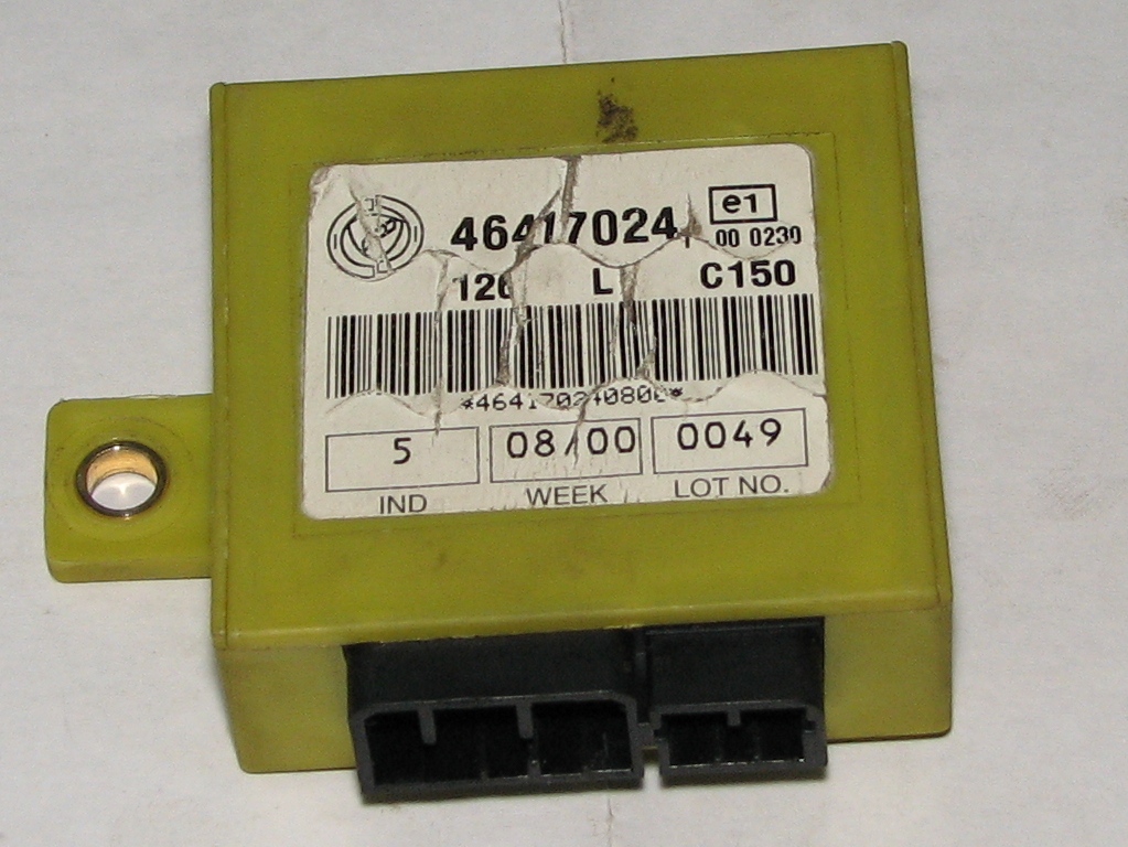

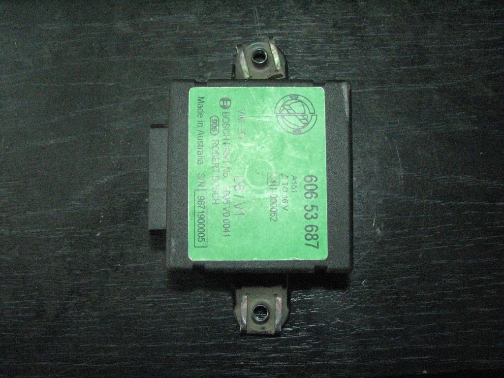

  18. Как рассказывает хозяин, на машинке электрики меняли переключатель стеклоочистителя, и отломали разъем на катушке (антене). Сразу не заметили и долго пытались запустить, когда заметили провода скрутили, но запуска так и не получилось. Вот в таком виде к нам она и попала. Какие варианты существуют по реанимации этого Авто? Пытался связаться сканером с ИММО, ничего не получилось, хотя питание на нем есть, возможно и сканер мой ее не берет. Катушка прозванивается, 0.6-07Ом, короче меньше 1Ома, правильно ли это или она замкнута? На фото ЭБУ и иммошник.

  24. На фотке эта коробочка с катушкой это и есть блочок ИММО? Или на этой машинке еще отдельный блок должен быть?
