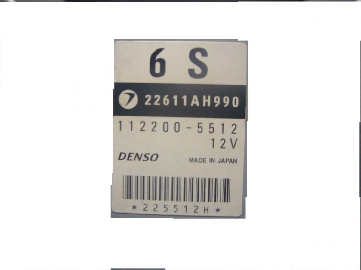

  1. Привет! Когда появляется это окно (второе фото из первого поста) зажигание должно быть выключено, включаем зажигание и быстро нажимаем ОК (пока не включились вентиляторы).

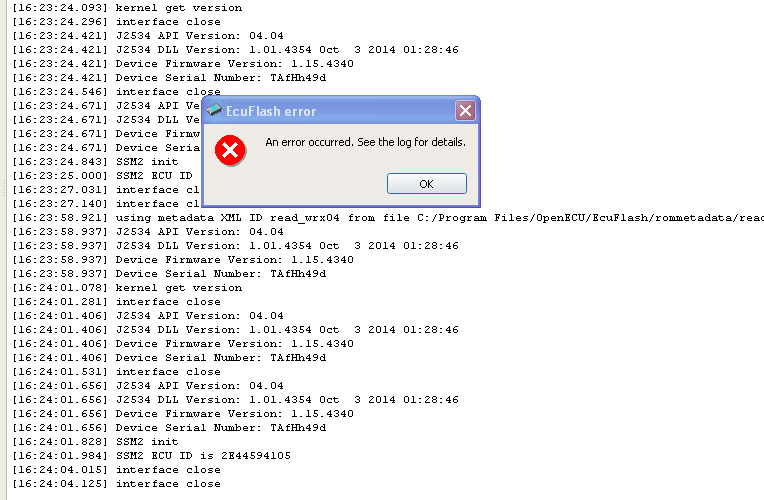

  5. ничего не получаеться, вот скрин экуфлеша. Что должно быть на черно-красном и бело-красном проводах 4-пинового белого коннектора, который под рулем? На них ничего нету. на красно-голубом и красно-зеленом по 5 вольт.

  7. Доброго времени суток! Есть своя Impreza WRX Sti 2.0, EJ207, приехала с Англии, руль переставил с права налево, хочу перешить, чтоб удалить вторую лямбду, и подкоректировать прошивку под наше топливо. Подключаюсь Опен Портом 2, при этом, замкнул зеленый тест-коннектор, и белый (4 пина), читает только иденты и выдает ошибку, при разъединенных разъемах ведет себя точно так же. Я так понимаю, что или блок зашит Экутеком, или перепутаны провода на 4-х проводном разъеме. Может, кто подскажет, как ведет себя блок, зашитый экутеком, и как должен вести себя блок, если не перемыкать разъемы (читаются иденты или нет? Куда должны приходить провода с белого разъема (все 4 в ЭБУ, так как у меня только 2 звонятся в ЭБУ, на них присутствует по 5вольт)? Заранее спасибо!
