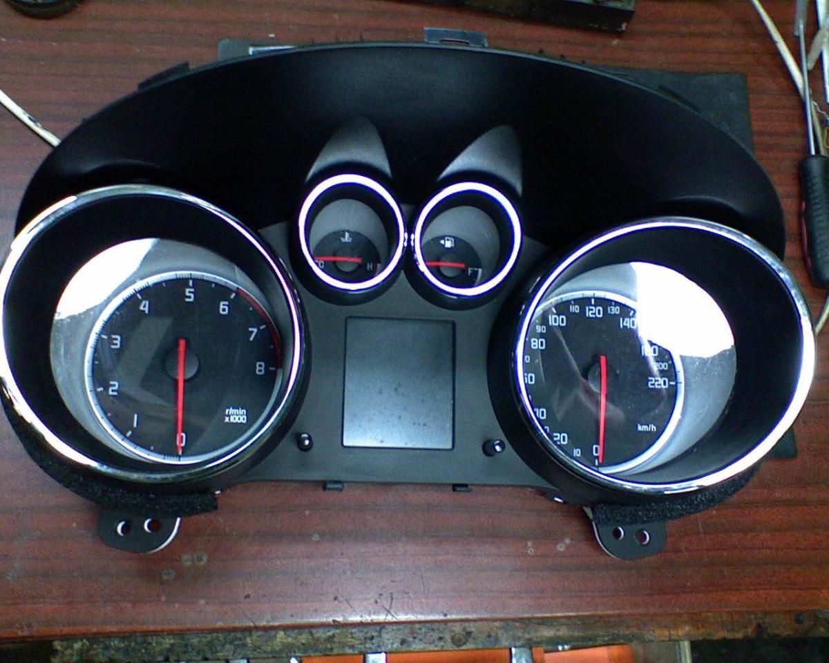

  12. Тот дамп, что с 45891 км - ровный и должен работать... Кстати, в нём оба суточника - 520 км... А по картинке создаётся впечатление, что кнопка переключения "трип/одо" застряла в нажатом положении и динамический индикатор по-порядку переключает режимы отображения... Поэтому и видна "запятая"...

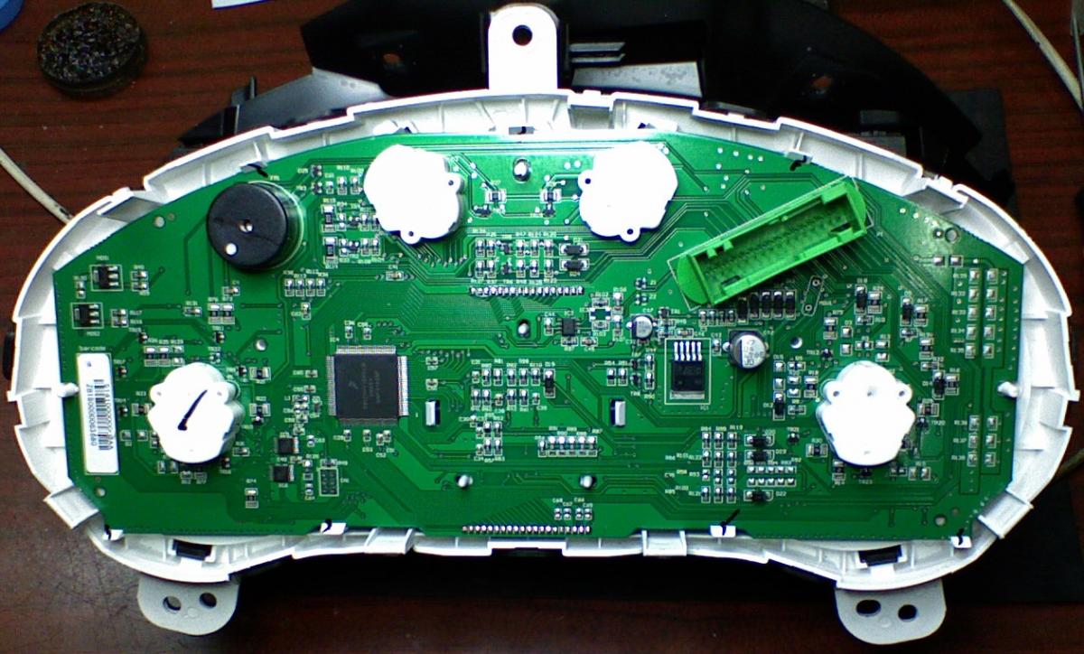

    Changan CS35 2013 (бензин, АКПП) панель: S36610A 3820010-W01 проц: Freescale S912XHY128VLM, mask 0M23Y дамп: D-flash 8 kB 40982 km Changan_CS35_2013_40982_km.rar
  24. Про CS75 не знаю, а вот CS35 стоит сейчас на работе... Так он слизан с Ford Kuga. Панель содрана тоже с форда, внутри стоит мотя, а точнее - Freescale S912XHY128, mask 0M23Y, ID.E010, Vers.ID FFFF, кварц-8.0 МГц... Фотки, конечно, не айс... снимал на телефон. Дампов пока нет, но есть подозрение, что там километраж будет тоже как на форде. Вот пытаюсь перенастроить Хпрог-М на чтение этого проца. Удалось прочесть кусок флэши с надписью "Copyright Visteon 1998"...
