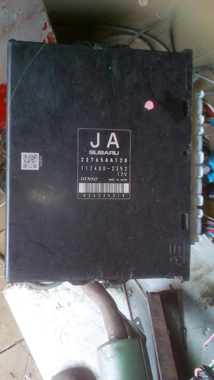

  2. В том то и дело , проверяю по диагностике в прокрутке число оборотов показывает а время впрыска нет , ноль . вот и наводит на мысль про иммобилайзер от того и прошу помощи . ошибок нет .

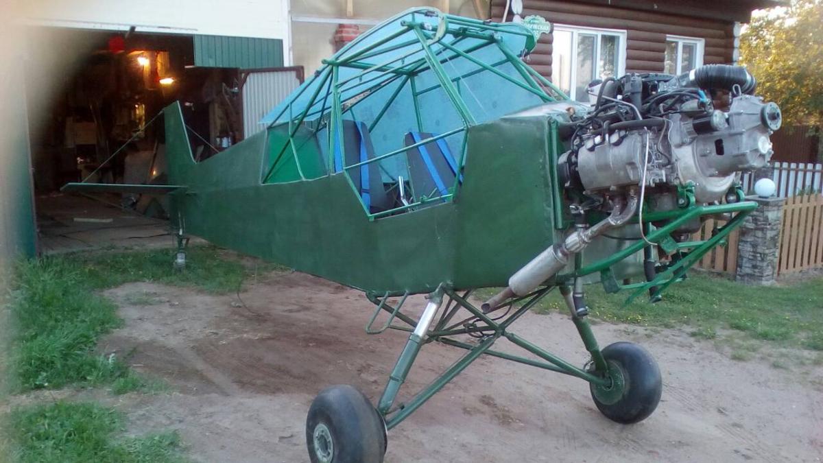

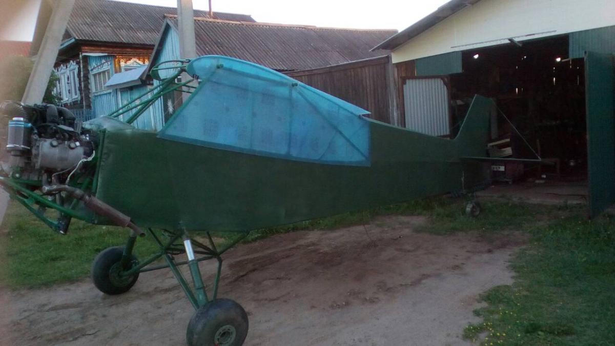

  3. А что думаите автомобиль меньшие крены испытывает.Да и как вы заметили самолет не для пируетов.
  4. И не почитай . А почитайте , Давайте будем друг друга уважать .
  5. ну человек который строит не новичек и у его это не первыи самолет . и он уверяет что наиболее подходит как раз опозитныи двигатель он сказал у его братьев по разуму многие построили как раз на подобных моторах . Но суть то не в этом все таки и ему и мне хотелось бы дым пустить!
