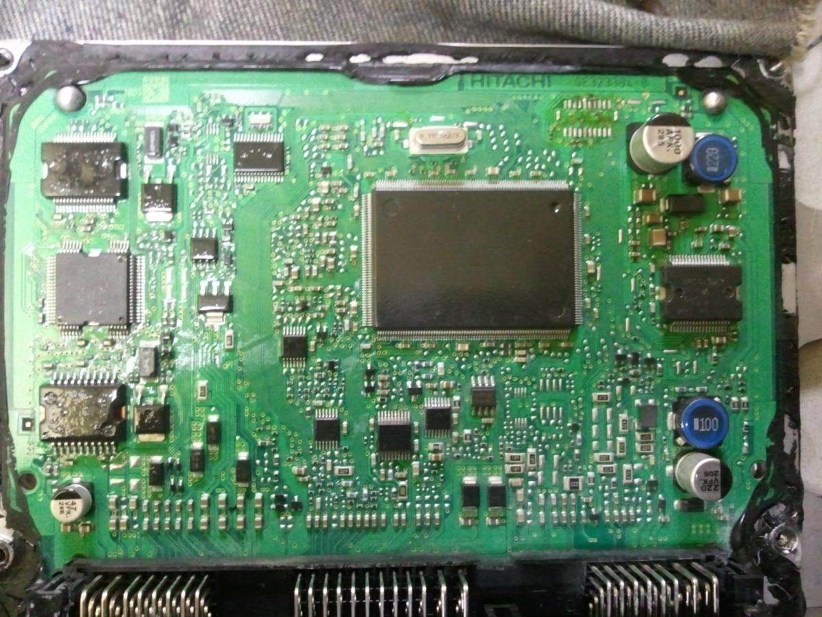

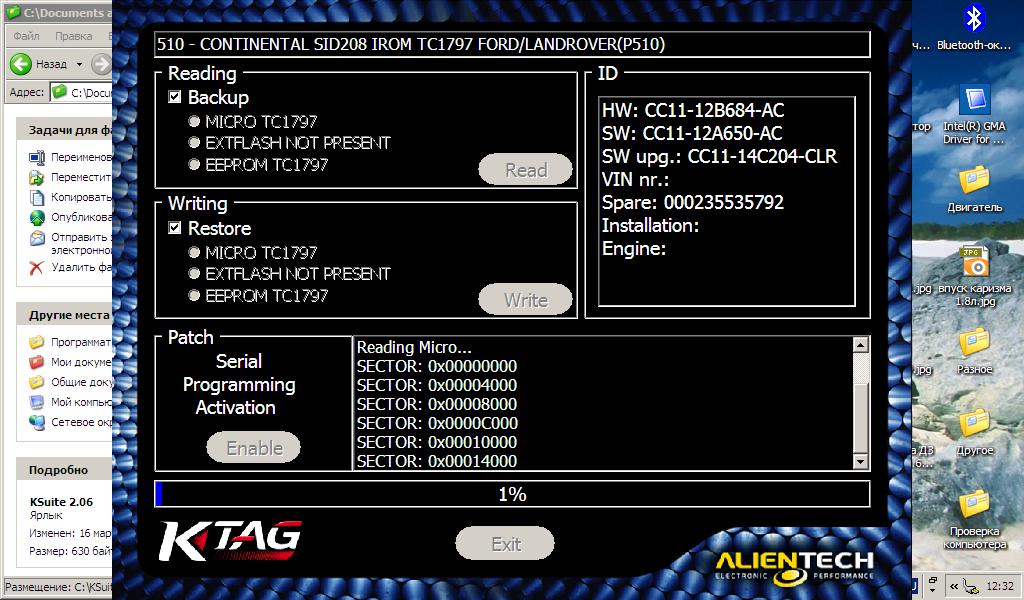

  21. КТАГ читает-пишет эти блоки на ура - делал такие и не раз. Протокол под СИД208 важен, а лс (145, 155, 125) - фиолетово. Для записи КТАГу через бут пароль не нужен. КС он сам пересчитывает. Кроме этого КТАГ может разлочить (и разлочивает - проверено) блок для последующих записей через кесс.
  22. Раз у тебя блок открыт, то пробуй прочитать-писать через КТАГ или БДМ100. Делал такой блок с таким процем через эти флешеры.
