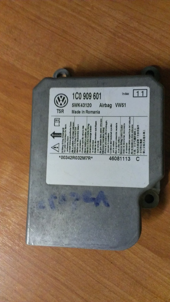

  6. Здравствуйте , знакомый принёс мне блок со шкоды октавии 2008г ( фото прикреплю ) попросил его почистить , но сказал что связи с ним не было . Внутри нашёл моторолу с маской 2L52H cчитывал и записывал упой как MC68HC08AZ32 , думал после того как почищу блок выйдет на связь . Но после установки его на машину сканером так и не подключился к нему , пробовал скандоком и VCDS 10.6 . Потом узнал от него что это блок не с этой машины , но по идентам там стоял такой же только чистый сним всё работало он его поставил на другую октавию . В моторнике висит ошибка 17931 ( фото прикреплю ) не удаляется . Помогите разобраться в чём дело не могу понять , почему блок не выходит на связь ? 2L52H.bin 2L52H_0К.bin

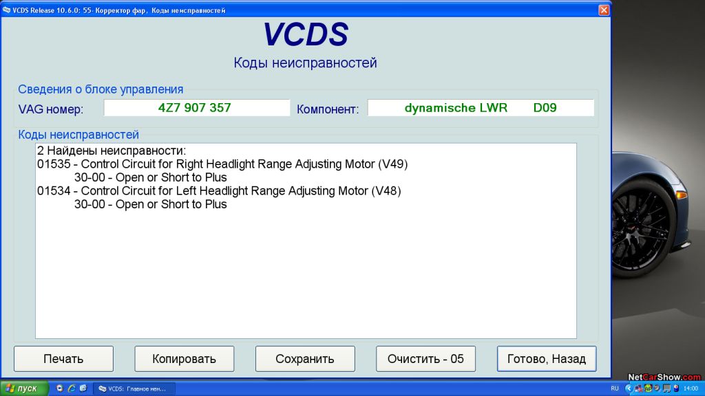

  8. Здравствуйте , подскажите пожалуйста может у кого была такая проблема не работает коректор фар постоянно горит неисправность код 01534 01535 выложу крин , проверил блок комфорта под водительским ковриком там всё сухо , контакты без окиси всё пропрыскал WD 40 не работает . Схемы нет может кто сталкивался с этим подскажите .

  17. Всё сделал было два обрыва , на одном датчике сигнальный провод перетёрся об болт крепления бампера на втором плюсовой, всё востановил работат даже не верится :) Ещё осталось с коректором фар разобраться есть ошибки : 01535-Control Circut for Right Headlight Range Adjusting Motor (V49) 30.00-Open or Shot to Plus и на левый тоже самое 01534 -(Left) . Думаю тоже что то в проводке , хотя там ещё включатель фар немного сломан когда фары включаешь сразу же противотуманки включаются их запаралелили с включением фар может и в нём дело не знаю ? Может вы знаете подскажите пожалуйста .
